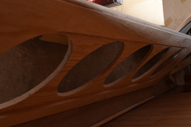

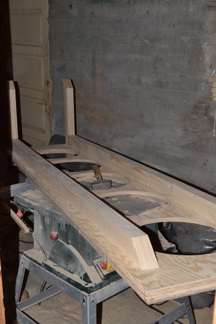

    Da har noen testet den nye fresen sin...

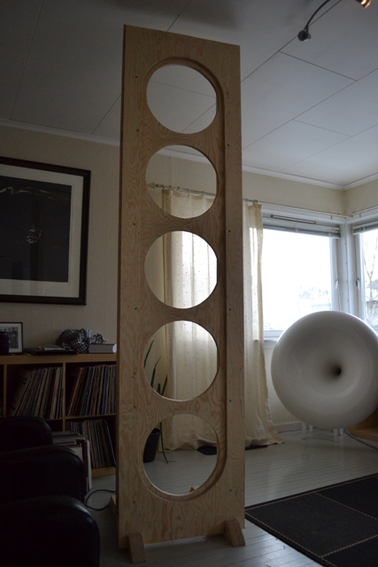

    Beklager uttrykket,
    men fytti helvete, dette ble litt større enn jeg hadde sett for meg...

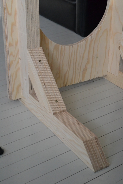

    Pene løveføtter, BTW, håper du har tatt høyde for skråstag bakover - det blir TUNGT når elementene kommer på plass. Vær endelig forsiktig når du skyver på høyttaleren etterpå, fort gjort å få vipp på de forover. Ikke tenk på at magnetene er på baksiden, det hjelper lite når konstruksjonen er såpass høy.

    Ikke mye skråstag. Må se om det holder når bassene er montert. Skråstaget er mest for å holde foten stabil. Håper 75 X 60 mm med kryssfiner stiver det godt nok av oppover.
    57.496
    111.550
    Vakkert! Rekordhøy WAF, spør du meg... 75 x 60 mm. er nok avstivning langs baffel oppover. ingen problemer. Regner med du har limt for/bakbaffel sammen (og gjerne skrudd) og det samme med avstivning?

    Har ikke limt avstivingen enda -i tilfelle det må modifiseres litt. Alt annet er limt og stiftet. Stiftet fordi det var enkelt...
    Avstivingen er skrudd med 80mm skruer.
    Ennå litt arbeid igjen før test men det nærmer seg.

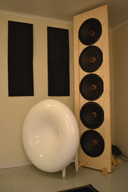

    Kobla opp :eek:
    57.496
    111.550
    Da skal jeg ikke spørre om førsteinntrykket, for du er altfor opptatt med å ha det gøy til å gidde å fortelle oss om det...
    57.496
    111.550
    MEN.... regner med at du ble litt skremt/satt ut av mellombass-smekket og lekenheten... mangel på resonanser og kasselyd en halv time etter siste note... mangel på forvrengning... huske på å føre opp Sluket på "brennevin til jul" lista.. 8) 8)

    Ja, hva skal man si?
    Har litt problemer med å beskrive dette. Enormt smekk, stort lydbilde, naturtro?
    På normalt 80-90db lyttenivå må man holde på membranene for å kjenne bevegelse. Baffelen som er 40mm, og stivet av med 60x75mm dragere i kryssfiner, er død. Måtte snu rommet for å få plass til herligheten. Har hatt høyttalerene på langvegg tidligere. På kortveggen har jeg alltid hatt romproblemer. Det ser ut til å ha roet seg betraktelig. Har nok en peak ett eller annet sted, men opplevelsen er såpass forskjellig fra tidligere at jeg ikke helt vet hvor. Hadde vært fint med måleutstyr for å bekrefte dette.
    Der er også åpenbart nå at behringerfilteret må ut. Har valget mellom flatt lydbilde eller mye støy - på lavt nivå. Skrur man opp er det hur myket som helst...
    Må bare takke Jan, aka Sluket, som uhemmet har delt erfaringer og vist vei. Du er herved på lista!
    Er nok ikke helt i mål enda, men det tegner til å bli det mest lovende prosjektet til dags dato.

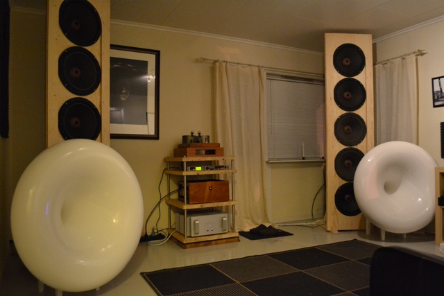

    Et lite oversiktsbilde, kanskje? Så folket skjønner alvoret her.. 8) 8)
    Godt å høre at du ser potensialet - du er jo dessuten vant til hornbass fra før, så en del av kvalitetene er ikke ukjent for deg, vil jeg tro. Som du selv sier, plutselig ble ikke romproblemene fremtredende; det er enda en av fordelene med denne konstruksjonen.

    Små og nusselige som du sa de kom til å bli. Faktisk så ble de ikke så fremtredende som jeg hadde trodd.
    Peter
    16.10.2002
    1.545
    1.848
    Da er det bare å få dem lakkert hvit, med hvitt eller lyst fronttrekk så er de ute av syne :D

    Holy mother :eek: 10X15" ? Eller? Kan tenke mæ det gir smekk ja ;D Ja,såpass med elementer,da blir det lite stress på dem,må nok gjøre noe sånt her en gang,kan tenke mæ det funke ja :D Syns det blei råttX10 ;)

    Herlig! Slike syn varmer en gammel horngjel.. ehhh.. hornsjel!!
    Regner med at du skal løfte horna opp litt? Da unngår du refleksjoner fra gulvet. Prøv med 90 cm. gulv - senter. Bassene bør ha min. 50 cm. til bakvegg, gjerne mer. Kan godt stå på utsiden av horna. Toe-in litt utenfor øra først, hold deg i hvertfall 70-80 cm. unna sidevegger for å unngå refleksjoner. Bassene kan forsåvidt stå nærmere sidevegg, ingen energi som går sideveis.
    bia
    Hvordan målte middagen i dag?
    03.04.2007
    2.277
    4.467
    har ikke krakker som er høyere ::) , men takker for tipset, finner nok på noe etter hvert. Horna har mer toe inn nå. Er er avhengig av størst mulig avstand mellom ht. Bassene har ca 80 cm til bakvegg og 40 cm til sidevegg.
    Har brukbart lydbilde men kunne tenkt meg et par meter til i bredden...
