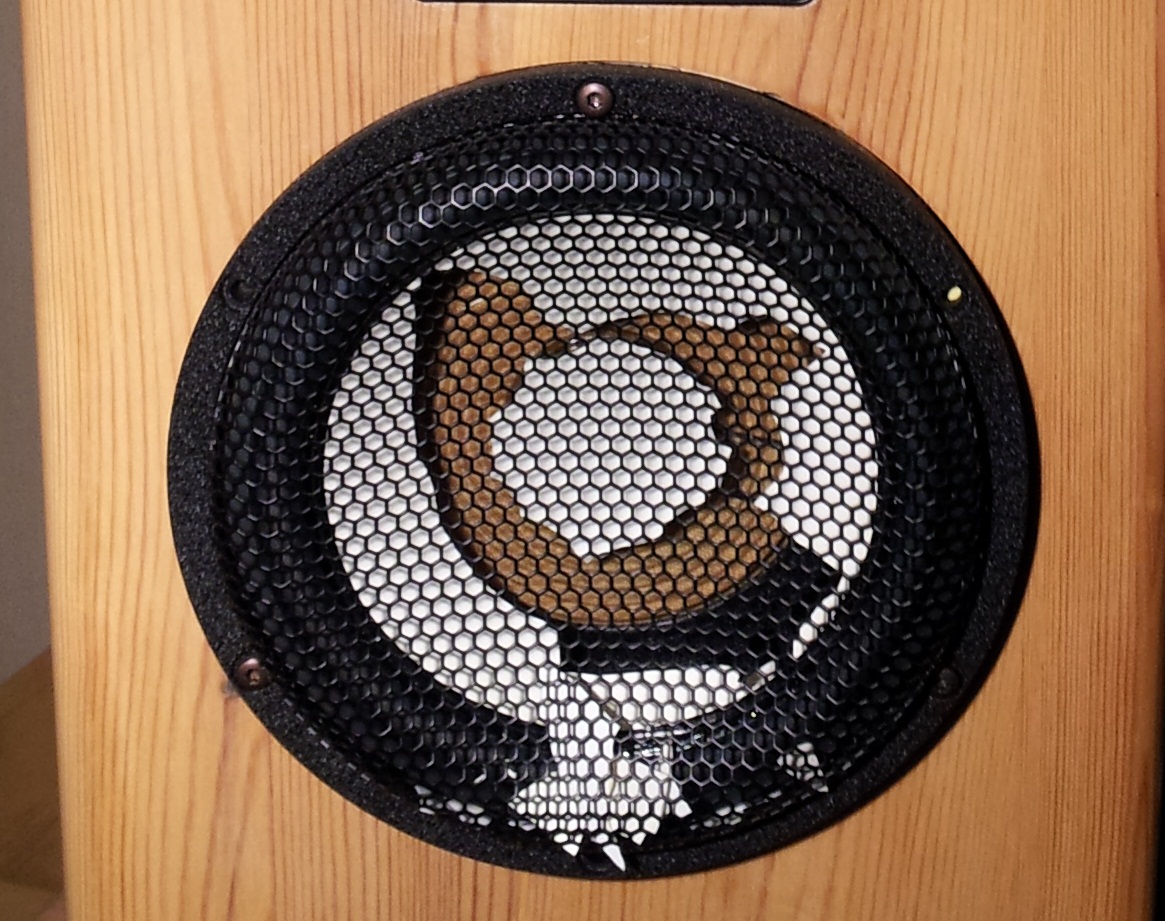

Hei, satt hjeme og såg på en BBC dokumentar når lyset plutselig startet og blinke også smalt det. Resultatet kan der se på bildene under. Så det jeg lurer på er hva som kan ha skjedd, lyset blinket i hele huset samt at gatelysene utenfor ble slått ut, så problemet måtte komt fra strømnettet. Har i så fall strømlevrandør erstatnings ansvar?

Opplevde noe tilsvarende engang. 1 monoblokk, 2 HT elementer gikk fløyten... Fikk ingenting igjen.

Jeg har akkurat vært bort et lignende tilfelle med slike elementer (Accuton keramiske) som har sprukket. Årsaken er at det har vært strukturell skade/sprekk i membranen fra før, og så plutselig sprekker den ved en litt skarp transient eller signal som "treffer" en resonans i membranen. Dette skjer av og til med disse elementene, og det du beskriver skjedde med strømmen har vært det som utløste at elementet sprakk, men det er altså ikke hovedårsaken. Du burde derfor reklamere på høyttaleren. Accuton tilbyr også rabatt på nye elementer for kunder der dette har skjedd og det ikke dekkes av garanti.
Et eksempel jeg selv har sett for kort tid siden:

Ja det så jo veldig likt ut... Normal "utsving" som følge av en transient etc. medfører som oftest svidd svingspole eller lignende. Ikke at selve membranet sprekker.

Her er sitat fra en mail jeg har fått fra Accuton vedr tilfellet jeg viste til over.
"Your picture shows the typical pattern of mechanical overload. This may have happened long time before the day the cone did burst. At special resonance frequencies the burst can happen also at low level listening then because of the cone showed cracks before. In cases like this case we offer a discount of 20% for the replacement. But we must know the serial# of the defective unit.

Så - det er snakk om feil på selve elementet, og man burde få det dekket på garantien til høyttaleren hvis den fortsatt gjelder. Hvis ikke så går det an å kjøpe en erstatning direkte fra Accuton. Man kan ikke klandre strømleverandøren for dette her.

samme skade bruker å skje med klipsch sine "cerra-metallic" alu-membraner. RF5 var velkjent for dette, de revnet i solstrålemønster fra mitten og utover.

Ringte strømleverandør og fikk vite at det som hadde skjedd var at et tre falt over en høyspentlednig, noe som førte til en stor spennings peak. De sa seg etterhvert villig til å dekke min egenandel.
Her er foresten ett litt bedre bilde av skaden. Om de var en feil på elementet hadde vell ikke voice coilen blitt revet løs fra spideren?

Åj! Du har nok rett i at her har det kommet et meget kraftig signal og blåst elementet siden coilen også har røket. Bortsett fra det med coilen så lignet det veldig det jeg har beskrevet over. Whow... her ha det vært kraftig signal!

Bra utgangstransistorene på forsterkeren har holdt seg i skinnet. Har du sjekket evt. spoler i delefilter og slikt også?
