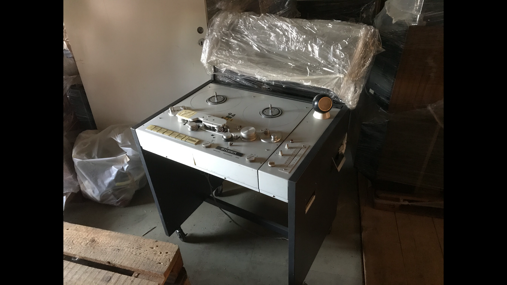

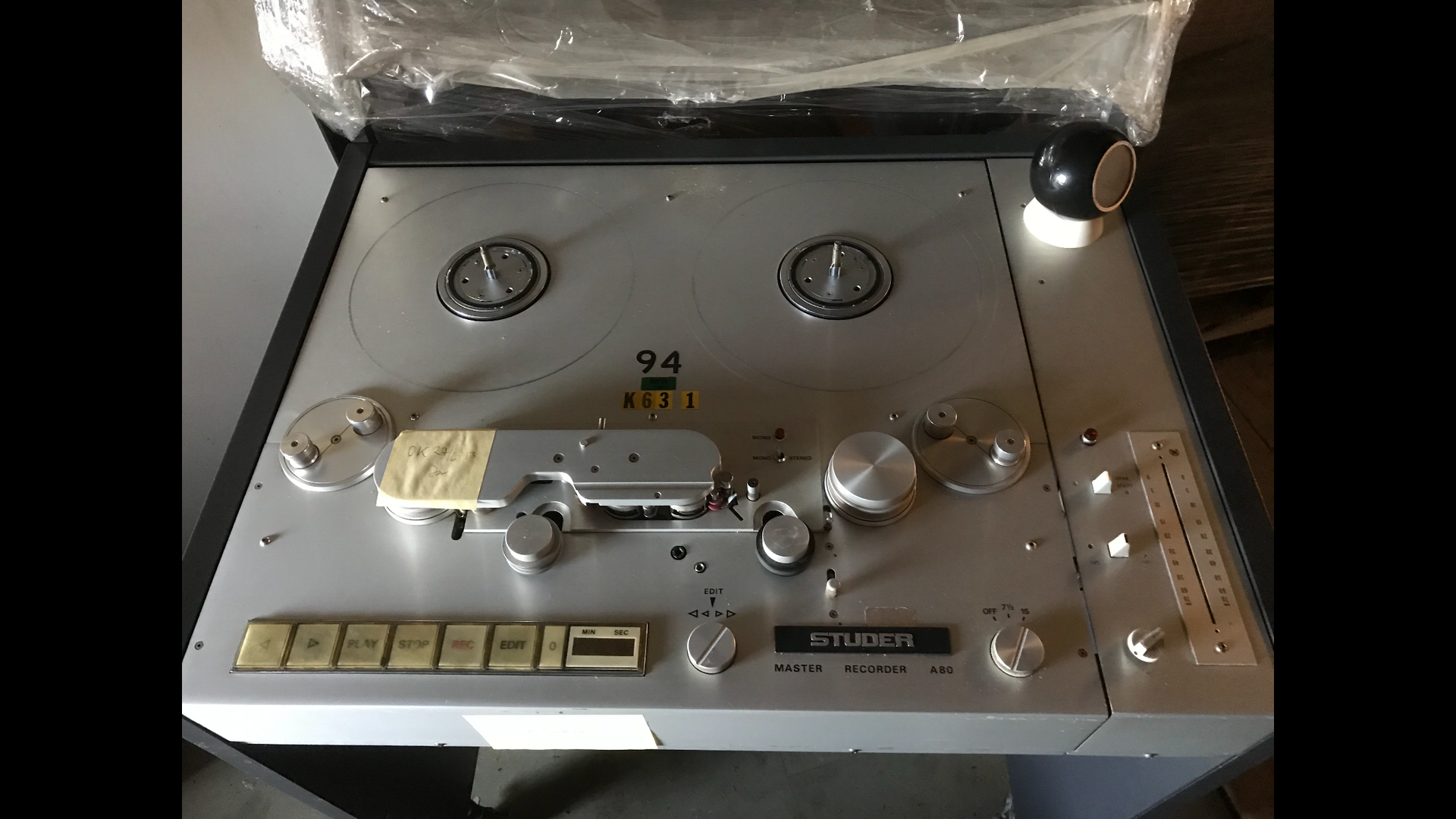

    A80R ex NRK maskin med Tore Seem monitor modul og Grundig kule ht.
    der har du litt å bryne deg på ;)
