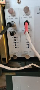

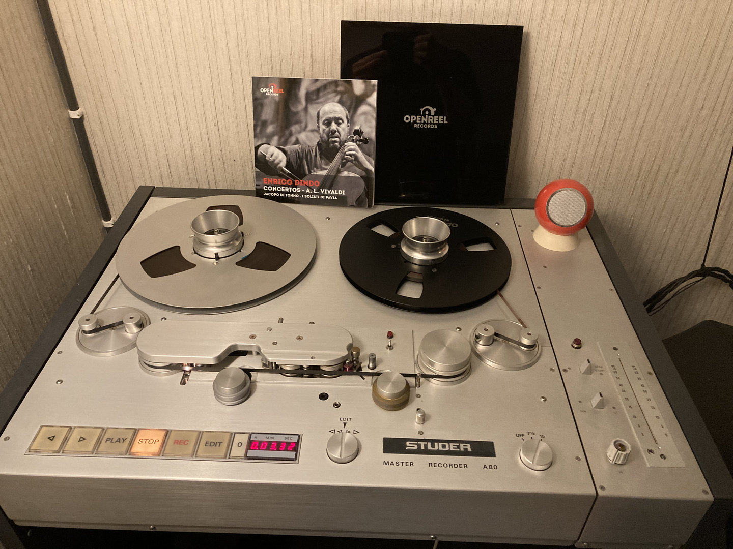

    det ideelle er 2 T rec og repro samt 4T avspilling med justerbar eq
    min ene A80 har dette etter at jeg fikk installert et custom 4T hode på reserve headblokka
    30ips mastere kan og fåes på 1/2" tape...
    Kanskje dumt spørsmål:
    Kan 4-sporshodet for avspilling installeres uten å fjerne opptakshodet for 2-spor på A80?
    Når jeg får A-80-en så ønsker jeg å opprettholde opptaksmulighet.
    Fosse
    19.08.2003
    11.999
    32.401
    30
    Studer er, så vidt meg bekjent, de eneste maskinene du kan ta headblokka fra en maskin og flytte rett over på en annen maken, og takket være en fanatisk presisjon, passer alt perfekt og det er bare å spille i vei
    som svære Sveitsiske urverk :D
    Ha, det er altså bare å skaffe seg flere blokker! Da kan man få det akkurat som man vil. Like enkelt som å bytte mellom EMT TSD og TMD.
    Genialt!

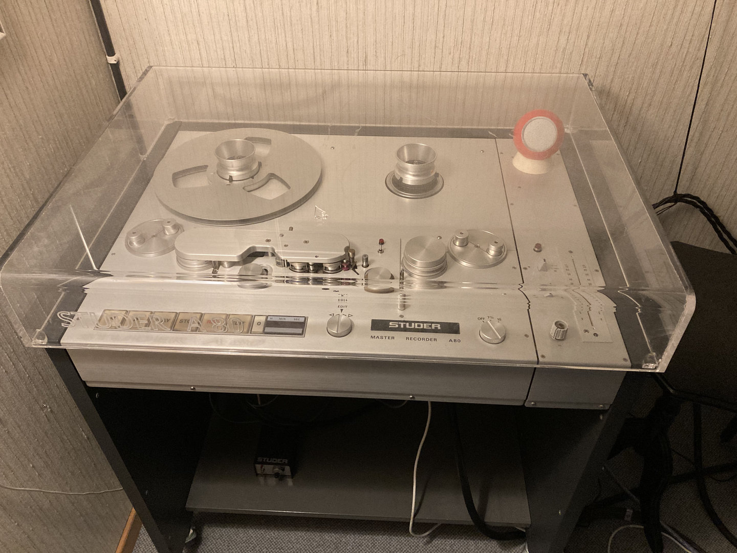

    det er i allefall en fryd å jobbe med A80....
    blir godt humør bare av å klå på den....

    Ser unektelig rå ut den A-80! Hvem var typiske brukere av akkurat denne modellen? Eller hva var den typiske bruken av disse?
    jorwed_
    Audio Arkeologen
    04.09.2012
    11.350
    19.516
    Nordre Follo
    97
    Ja, det forstås.
    Men ser mange mye "billigere" spillere merket med NRK. Ble A-80 brukt til noe spesielt? (Siden det er "Grommodellen?)
    Eller var det det lokalkontoret hos NRK med mest penger som kjøpte denne? :)
    LMC
    03.08.2006
    25.699
    15.664
    Drøbak
    48
    de fleste B67, A810 og Tascam sto ute i distriktskontorene og spilte bla på radio

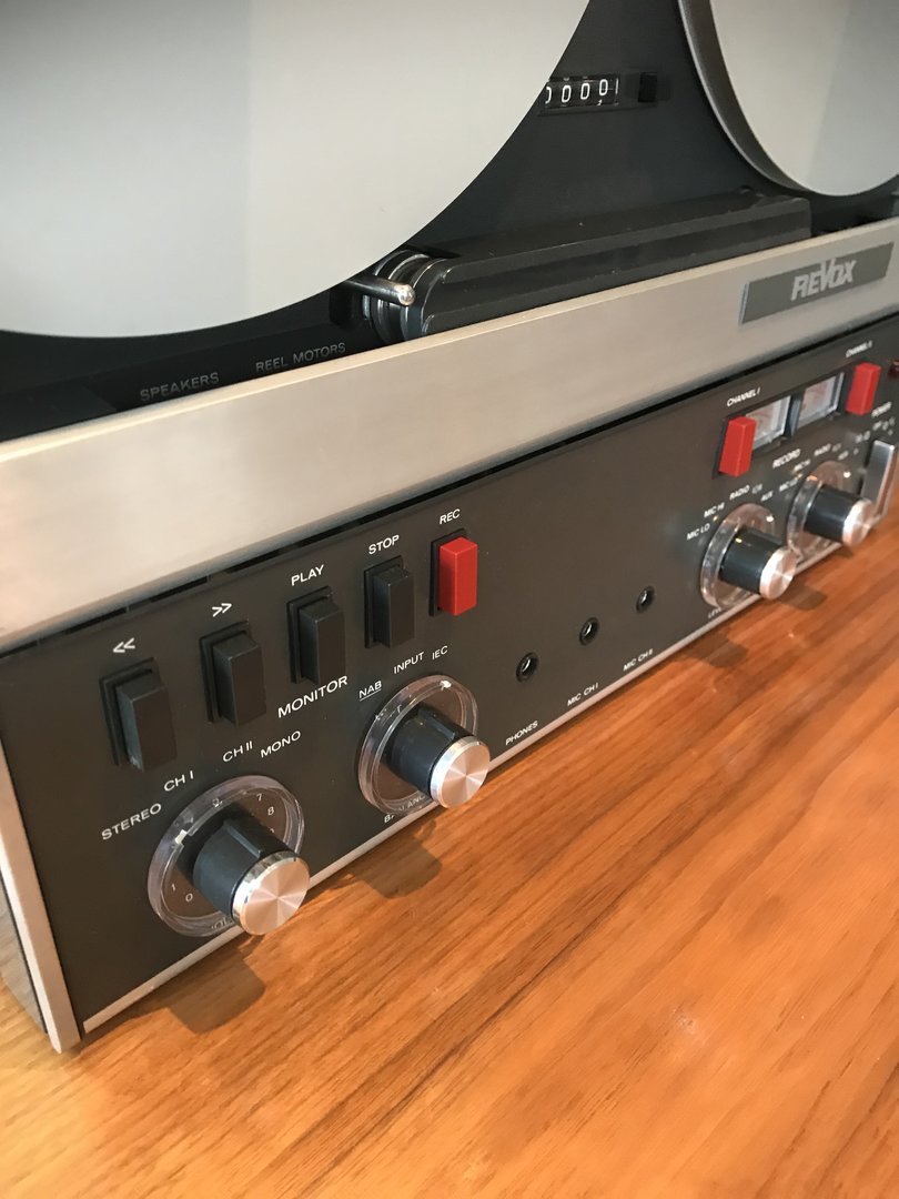

    På tide med et innlegg igjen - Sist jeg skrev noe på sentralen var det vel mulig å gå tørrskodd til England (fra Nederland, i hvert fall).
    Kjøpte meg en Revox A77 som ble stående på hylla ubrukt - tror den trenger noe reparasjon. Når jeg fikk den inn døra, var det umulig å få lyd i den. Dette var etter en kjøretur på mindre enn en halvtime fra selger.
    Jeg visste at den hadde problemer med spoling og litt smårusk, så den har uansett vært tiltenkt et besøk til den lokale Dr. Frankenstein - men det var overraskende at det var null lyd å få ut av den - ikke et pip ut av noen utgang. For en som ikke har vandret forbi "Compact Cassette" tidligere, kan det jo tenkes at jeg har tredd båndet feil, men regner meg ikke som så klønete heller.
    Har blitt stående som et "To-Do" prosjekt som har havnet nedpå lista et stykke.
    Planen er å tape over Hi-Res filer for f.eks. "All Things Must Pass" av George Harrison, for den rette nostalgiske opplevelsen.
    Fulgte med bråtevis med bånd - Noen av disse er nok gjenstand for gjenbruk, men jeg er uansett usikker på hvor god slettedempingen er.

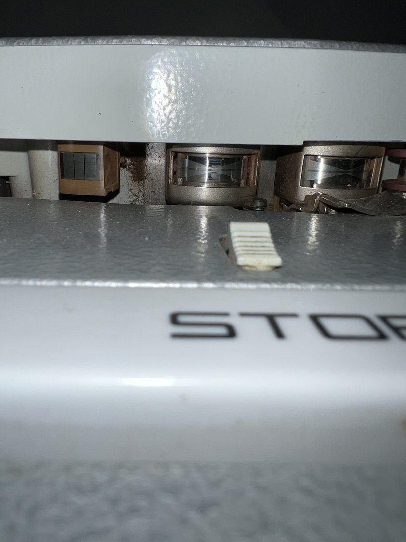

    Hei.
    Jeg holder på å rengjøre og bytte belter på en X-10 og følger denne flotte tråden:
    General Info on TEAC X-1000R RTR | Audiokarma Home Audio Stereo Discussion Forums
    (X-1000 og X-10 er rimelig like i så henseende)
    Jeg mine pinch roller shafts beveger seg ikke optimalt. Jeg har kommet til dette bildet i beskrivelsen fra tråden linket til over:
    Just a couple of drops on each point and lift the pinch-roller shafts from the front until they fall down without any resistance.
    This can take a little time but be patient, 10-15 minutes and they will work like new again.
    Mine er ikke veldig bevegelige. Jeg kan "tvinge" dem opp og ned men føler at det er en motstand som ikke kommer av mangel på smøring.
    Er det noe jeg overser? Motoren som ligger bak/øverst går, så det er ett eller annet som stopper bevegelsen.
    Innspill/erfaring?
