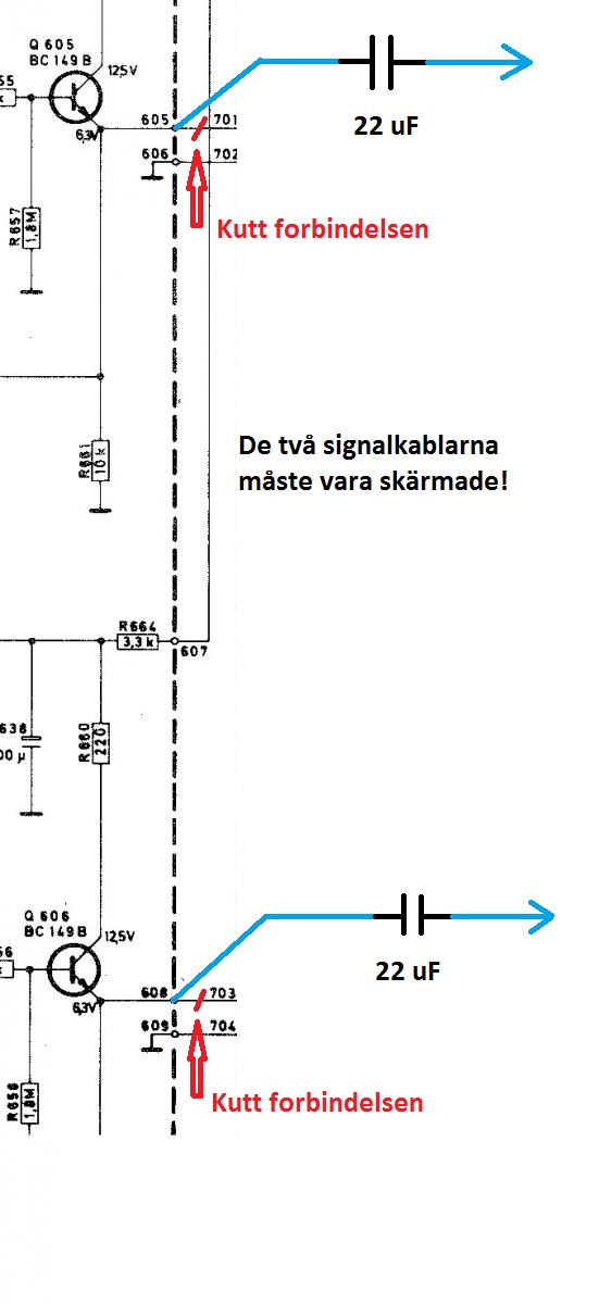

    Minusanslutningen på C 701 resp C 702.
    Löd bort det benet från kretskortet. Observera att H 10 egen power amp kommer att bli tyst.
    Ett annat sätt är att ta bort kabeln från punkterna 605 och 608 på pre-amp-kortet. Men då måste man löda in en extra kondensator i serie med kabeln till effektsteget. Det kan gärna vara en bipolär elektrolyt eller en polyesterkondensator på 22 uF. Det är inga problem att använda ett lite högre värde.
    Fördelen med att ta ut signalen på preampens utgång är solklar: De två transistorerna, 605 resp 606 sitter i emitterföljarkoppling och ger låg impedans. Det är perfekta förhållanden för ett effektstegs ingång.
