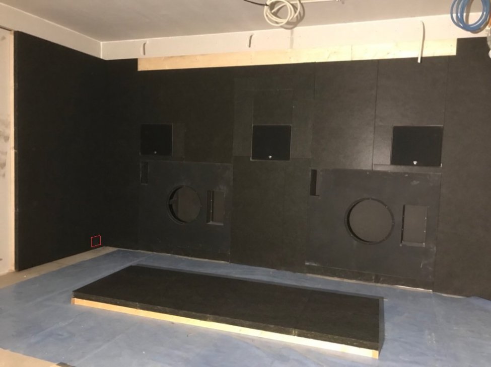

spiler over hjørnebassfeller god ide?
Purehifi
18.02.2015
279
230
Det er relativt lite harde flater i kinoen og føler den er i overkant dempet, så er inne på tanken å kle hjørnebassfellene bak med spiler.
tenkte å kappe opp en del lekter og male de sorte, noe spesiell avstand jeg bør gå for?
noen som har innspill her, bør en tenke på andre materialer og løsninger?

Hjørnefeller tar ikke veldig langt ned i bassen.
Det kommer også an på hvor tykt du har dempet på andre flater.
Det du beskriver er muligens feil demping, tynt og på for mange steder.
Bedre med tykkere i første refleksjon en tynt mange steder.
Jeg har 9m3 med demping, og det er ikke overdempet.
Det gjenspeiler seg gjerne på en vannfallmåling.

ideelt sett burde taket vert dekt med diffusore, men jeg landet dessverre på en stjernehimling. førsterefleksjon blir foreløpig som den er, har dempet etter anbefalinger fra AVshop her.
en viss andel av harde flater er vel anbefalt for akustikken, så tenkte noen spiler muligens vil gjøre en liten forskjell?

Last ned REW og kjøp en Umic 1.
Måling er beste verktøy.
Tror ikke spiler med godt med luft imellom skader noe, men tror ikke der problemet ligger.
Har du mange flater som er dempet? Hvor tykt er det dempet på disse flatene?

Har du heldempet taket? Og med hvilke produkt og tykkelse?
Og hva slags demping har du andre steder?
Viktig å vite mer konkret hva som faktisk er gjort før man går videre.

var ikke ute etter en helhetlig vurdering av videre behandling av rommet, knapt blitt ferdig her så å snu rundt på alt er litt for tidlig:)
Rydder i garasjen og kom over en del lekter, så isteden for å dumpe de så tenkte jeg kjapt om det kunne gjort noe som helst med akustikken om jeg laget en spile løsning fremfor fellene i bak kant.

ja stjernehimlingen burde vært byttet til fordel for diffusore, tenkte mer på estetikk i byggeperioden dessverre. Det er benyttet Rockfon color-all charcoal med X kant, var vel 22mm og er mye hardere overflate enn rockfoon 50mm industriplatene. Den endte vel på rundt 30k, så er helt uaktuelt å endre den nå.
i front har jeg baffelvegg som er bygget etter anbefalinger/oppskrift fra AVshop, har også dempet 120cm fra baffel og fremover som de anbefalte både sider å tak med samme rockfoon plater som er på front i baffelen (50mm). alt av gips flater er dekt med molton. i tillegg til hjørnefeller har jeg bygget senen bak open i front slik den vil fungere som en felle. hadde liggendes fra forrige kinorom 4 absorbentbilder, (50mm rockfoon plater med 50mm luft bak) disse henger 2 på hver side mellom side surr søylene og dempingen i front. mulig de hadde vert bedre å byttet de ut med diffusore?
Det vil jeg ikke nødvendigvis si. Men det er gjort hel feil type demping. Både dimensjon og type. Og det samme andre steder i rommet også.
Du bør faktisk begynne helt på nytt hvis det skal bli riktig bra. Å kladde på dette i ettertid blir aldri spesielt optimalt.
Dette viser hvor viktig det er å innhente riktig kompetanse til slikt før man begynner. Forslagene fra avshop er IMO meget dårlige og har ledet deg i feil retning. Dette kunne vært gjort både langt bedre og samtidig billigere.
Stemmer dette?
-tak 22 mm demping
-frontvegg og 120 cm av sidevegg 50 mm demping
-hjørnebassfeller i bakre hjørner
-resten av vegger dekket med molton
I så fall, så er alt bortsett fra gulvet dekket med en form for demping. Det er neppe en god ide. Om du dekker hjørneabsorbentene med spiler, så tviler jeg på at du vil merke særlig forskjell, siden de opptar relativt lite veggareal. Jeg ville heller startet med å fjerne demping, og begynne med det tynneste først. Jeg ville revet av molton, og heller malt gipsen svart. Dette demper jo bare helt øverst i diskanten, og kan ikke gjøre noe positivt for akustikken. Om det ikke får ønsket effekt, så ville jeg sett på taket. Sikkert ikke det du ville høre, og jeg er ingen ekspert, men har på følelsen at ekspertisen vil mene noe i samme gate.

Vil bare nevne at spiler foran bassfelle fungerte fint hos meg. Sitter med hodet ca 1m unna felle og før spiler fikk jeg "dotter i øra" fornemmelse siden det var helt dødt fra bakvegg.
Bassfelle har mål ca 300x230x60.

Kommer til å fjerne de 4 bilda med absorbenter forann å sette opp spiler på begge disse veggene istede. I tillegg kommer jeg til å forsette med spiler bak side surr søyler og over bassfeller. Har en plan med indirekte led belysning i enkelte spiler. Så blir kul effekt å vil vel få noe mer harde flater og refleksjon her.
Har ikke nok 36x48 lekter så må handle inn, og tenker å få ferdig kappet.
Noe anbefalinger av type treverk og dimensjon? Vurderer ca 2cm avstand i mellom hver spile.
Kommer til å dempe tykkere i tak forann. Bør jeg rive ned rockfon platene å bygge

Kappet opp lekter og malet de sorte, før jeg monterte 13stk over hver felle bak. Merkbar forskjell i refleksjoner bak i rommet.
Hadde kalibreringsmannen innom og resultatet ble veldig bra. Det var i hovedsak subber og senterkanalen som fikk mest justeringer. Han skulle sende bilder av før og etter målinger som jeg tenkte å legge ut her, men fikk desverre aldri noe mail fra han. svarer heller ikke på meldinger, så antar bildene nå er slettet:/
