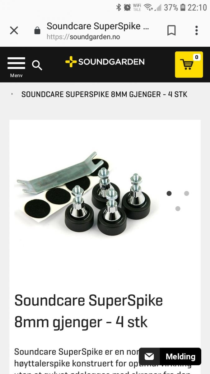

Er disse bra for høyttalere på 57.5kg stk ?

Jeg ser ikke poenget med «superspikes». Inni er det en stålspike som står i en fordypning i en stålplate. Det gir eksakt samme problemer som vanlige spikes, unntatt hull i parketten. Resonansfrekvensen blir et sted i øvre mellomtone eller så. Jeg hadde slike tidligere, byttet dem ut med dørstoppere fra Clas Ohlson, og fikk en betydelig oppgradering i lydkvalitet etter det byttet. Muligens utstyrsavhengig, men min bestemte oppfatning er at høyttalere skal stå på såpass myke gummidingser at resonansene kommer under audiobåndet.
Tommelfingerregel: Gummidingsene skal være minst 15 mm tykke og presses sammen ca 1,5 mm under tyngden av høyttaleren. Da har du en resonansfrekvens under 20 Hz.

Joda.. men med 1 åring i hus så vil ikke jeg ha lealøse høyttalere på 60kg stående her
Så innbille meg det er bedre enn at de står flatt på gulvet?
Riktig nok står de i de originale beina.
Nå er disse utrolig lite problem med i bassen mot alt annet jeg har hatt.
Men kanskje bedre enn flatt på gulvet?
36.529
35.428
Ja, kanskje. Men da er det filtklossen under som er den «aktive ingrediensen», ikke metalldelene.

Min erfaring med superspikes er samme som Asbjørn. Øvre mellomtone ble hard med disse under høyttalerne. Vesentlig bedre med ingenting under.
Til nå er bm cones min favoritt (Disse har resonansfrekvens en eller annen plass laaaaaaang over det hørbare)
Iso acoustic gaia har jeg fryktelig lyst til å prøve. Prislapp som nesten er innafor folkeskikken, eller ihvertfall ikke så uendelig langt over.
Myke dingser har jeg foreløpig sånn passe gode erfaringer med. Gjør som regel lite galt i hvertfall.

Hvilken formel har du til den udregning?

Veit ikkje akkurat kvifor dei fungerer så godt, men Soundcare har stort sett rydde opp i overdriven buldrebass og fått perspektiveigenskapar og dynamiske nyansar klarare her i heimen, iallfall med relativt tunge (40 kg +) og høge (over meteren) høgtalarar. Eg har parkettgolv, men det har fungert greitt også på fliselagt golv.

Formelen for resonans i et mekanisk fjær-masse-system, Newtons andre lov og Hooke’s lov for fjærer. Ikke veldig komplisert. Matematikken er forklart her: https://www.hifisentralen.no/forume...ence-stereo-i-seks-kanaler-6.html#post1181566
