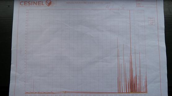

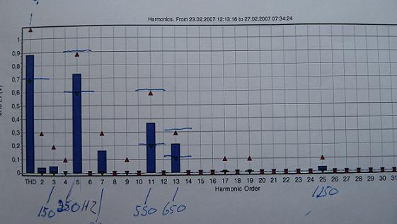

    Målingene som vises er både bra og mildt sagt elendige med overharmoniske laaangt over grensene til NVE.
    det er nylig foretatt ny spenningsanalyse,og det skal komme en ny til vinteren.
    Har problem med mye utstyr som ryker, og jeg er visst ikke den eneste i landet som har slike problemer.
    Spørsmålet er,hvilken innvirkning har spenningskvaliteten på lyden?
    Jeg har mine lytte erfaringer,fra elendig til svært bra.
    Hva er erfaringene ellers rundt om kring?

    JK skrev:
    Kan du utdype hvorfor denne målingen ble foretatt og hva som ble resultatet?
    Målingen ble foretatt fordi jeg fikk mye utstyr ødelagt,elektronikk som hang seg opp og måtte resettes svært ofte og fryktelig dårlig lyd ;D,da spesielt vinters tid.
    Resultatet ble trusler om tvangsmulgt på 1000Kr døgnet til netteiger gitt av NVE,dersom resultatet av målingene fra bilde nr.1 ikke ble rettet på.
