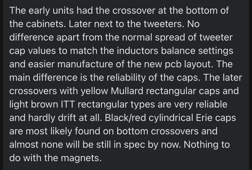

Her er et innlegg om BC1 kondensatorer fra Spendor forumet:

Takk for info! Da skal ikke se helt bort fra at de røde Erie kondensatorene er en hybrid med både papir og mylar (polyester). I USA hadde Sprague en type som ble kalt Black Beauty, og som først ble laget av bare papir og etterhvert med en kombinasjon av papir og mylar ("di film" eller noe sånt hvis jeg husker riktig. Og de skal visstnok ha et rykte på seg for å "drifte" etterhvert som årene går. Kan bli vanskelig å finne en fullgod erstatning uten å sjekke ut Ebay eller noe lignende. Men tror nok det er best å ikke erstatte med polypropylen. Det blir definitivt "en annen låt".
