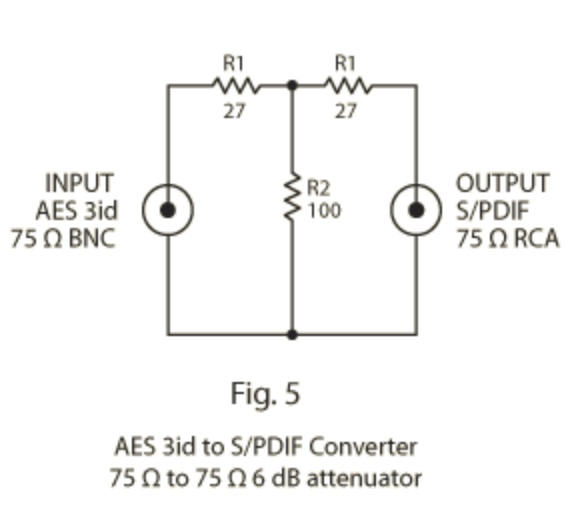

Hei . En ny dsp er på vei og den har aes inn. Streamer/ dac har bla spdif ut (rca) Den er 75 ohm og aes er 110 ohm.
Så kommer spm : Vil en 75 ohm rca/aes kabel gøre jobben uten trøbbel eller må jeg ha/bygge en omformer ?

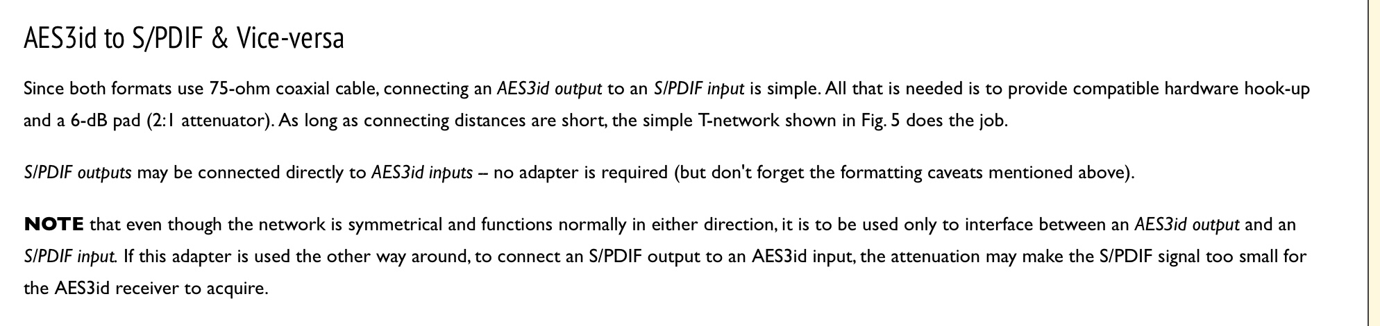

Har sett litt på disse løsningene, først en omformer
Også diy fra Rane Commercial

Neutrik har flere slike trafobaserte omformere..... jeg har brukt flere av de andre, men ikke denne....
Jg er rimelig sikker på at du kan bruke denne uten problemer.... og, - nei - den skal ikke endre lyden av et digitalt signal.... :cool:
