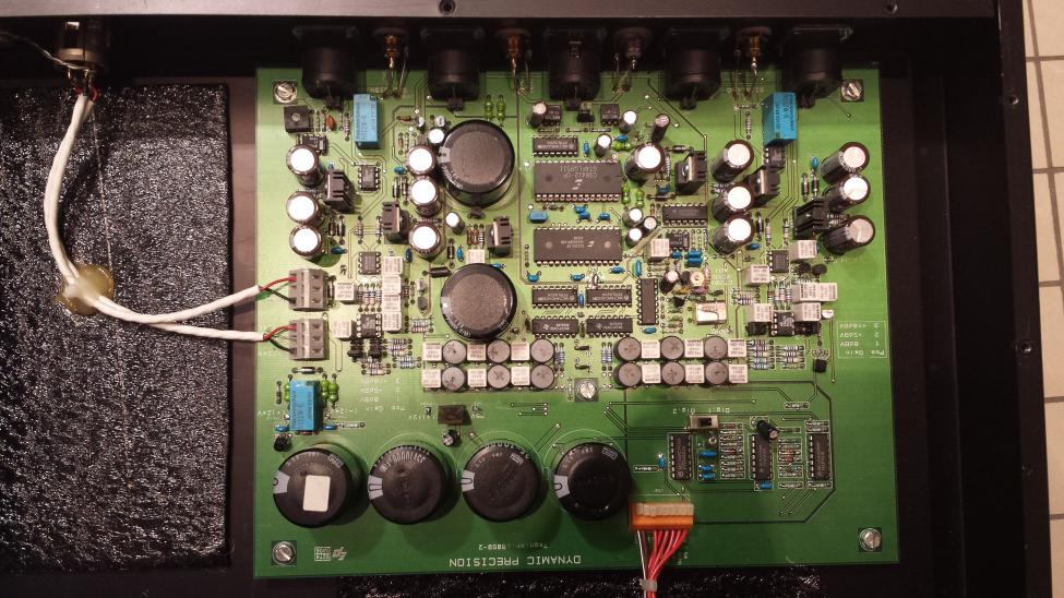

Sånn ser innsiden ut. Inngangen i midten av bildet er AES/EBU. Rett til høyre sitter SPDIF/BNC -rett til venstre sitter SPDIF/RCA.
Rett i forkant av AES/EBU er jumperen som flyttes for å veksle mellom 110 og 75 Ohm.

Se der ja! Ikke allverdens oppløsning på bildet, men midt i bildet sitter den en god gammel traver: CS8412, http://phonoclone.com/pdf/cs8411.pdf, som er mottageren av digital audio. Dette er en mottager som gjør en meget god jobb i å redusere og filterere eventuelt innkommende jitter. Med mindre du finner en til i designet, tør jeg vedde ganske mye på at det er samme mottager på både AES/EBU som på SPDIF.
Klarer ikke helt å se om det er trafo på AES/EBU og SPDIF signalet. Kan komponenten rett foran de 4 lyttene nederst til venstre på kortet være en skilletrafo mon tro? Ikke et must for denne applikasjonen hvis ikke den har, siden den brukes i consumer, men i et pro-oppsett med AES/EBU er det dumt at den ikke har isolering.

På bildet av DP dac ser det ut som det er to trafoer i forkant av chippen.
Hvis det er trafoer så tipper jeg trafoene gjør signalet om til ubalansert rett etter inngang. Kun skjema eller Leif kan svare på det...
