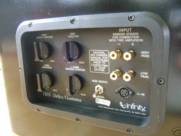

  5. Bak på høytallerne står det "Servo/non-servo". Fant ingenting om dette ved søk på nettet, og finner ikke manualen heller. Antar jeg muligens må kjøre non-servo, ettersom versjonen jeg har av høytallerne ikke har medfølgende servo-kontroller?

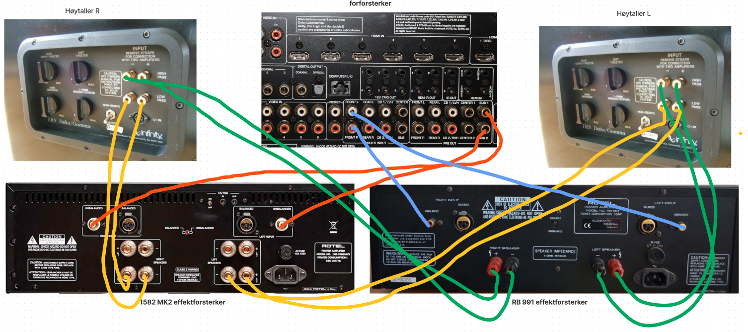

Her er det jo en fyr som har fått det til greit med bi-amping (om det er det det kalles?) med bass til en Adcom 565 og mid/highs til en Adcom 585.
Ett raskt google søk forteller meg at begge de forsterkerne også har minimum 4 ohms. Men det er kanskje andre variabler å ta hensyn til også..

3) Ja, tenkte L-utgang på 991 til low pass på venstre høyttaler, R-utgang på 991 til low pass på høyre høyttaler, og tilsvarende på 1582 til high pass på venstre og høyre høyttaler. Utfordringen blir kanskje å få sendt signalet fra forforsterkeren til begge effektforsterkerne.
Her kunne du kanskje brukt subwoofer-utgangene på forforsterkeren din til signal ut til 991, og front L og front R til signal ut til 1582?
Men det beste hadde nok vært å få tak i et par skikkelig strømsterke forsterkere og oppdrevet en original servoenhet fra Infinity. Tror det kan blir dyrt, det her :)

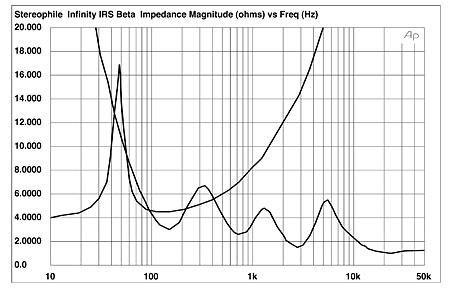

Det er ikke snakk om 1 ohm ved 23Hz, men ved 23kHz.
Det er uansett ikke snakk om at det går så mye strøm fra 10kHz og oppover, da energiinnholdet i musikken så høyt er lavt, men forsterkeriet må være dønn stabilt.

Ja, for pokker. Jeg har blingset helt her. Takk for korreksen! 😳
Her er i alle fall impedanskurven for Beta, som ikke nødvendigvis er relevant for Delta/Gamma:
Prøvde å lage en beskrivelse av hva jeg tenkte basert på forklaringen her men måtte ga opp, så det ble en tegning istedenfor!
Blir dette da riktig, og kan det oppstå noe tull dersom jeg kobler feil? For eksempel at en av forsterkerne eller delta blir ødelagt?
Holder det ikke med èn skikkelig forforsterker, og hvorfor bør jeg ha en original servoenhet?
Dersom jeg selger RB991 og RB993 (nylig vært på service) og RB-1582 MK2 (4 mnd gammel), bør ikke dette sånn ca dekke beløpet til en ny effektforsterker som kan gjøre jobben?
Vis vedlegget 796655
Slik jeg tolker den er det først på rundt ca 200hz at den går under 4 ohms, samt ca 800hz, 4khz og fra ca 11khz og oppover.
Fra 10-100hz (sub-bassen) er den jo aldri under 4 ohms, heller stikk motsatt?

Niks. Nominell impedanse betyr i realiteten at 4 Ohm er sånn ca gjennomsnittlig impedanse. Med andre ord kan den synke langt lavere og gå langt høyere. En jævlig teit spec som ofte ikke sier noe som helst.
Dine høyttalere går ganske sikkert ned til under 2 Ohm på det laveste.
Da gir det mer mening! Hva skjer dersom de går under 4 ohm, og forsterkerne ikke klarer mer? Slår alt seg av/oppstår det forstyrrelser?
Vis vedlegget 796651
Blir mange spørsmål her!
Koblingene ser riktig ut for meg, men jeg garanterer ikke at det virker, eller at ingenting blir ødelagt! Edit: Se kommentaren til @Fenalaar over her om Y-ledd.
Grunnen til at jeg foreslo to kraftige forsterkere og servoen, er at det er det disse høyttalerne opprinnelig var beregnet på. Klikk på omtalen av IRS Gamma, som er Delta pluss Servo Control, nederst på denne siden: http://www.infinity-classics.de/mod...-Delta-Sigma-Epsilon-1988-95-98/index-IRS.htm Les gjennom dette, og se hva anmelderen sier om forsterkerkrav. Det er bøse greier.
Wowo89
14.02.2022

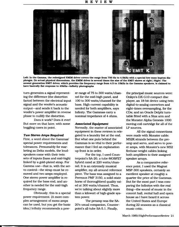

Satt nettopp og leste om det faktisk, om det er denne du sikter til, under "associated equipment"?
Ser ut som han benytter Perreaux PMF 3150 for bass, og Counterpoint SA-20 for høytoner.
Etter litt research ser jeg forøvrig at ingen av de forforsterkerne dekker mindre enn 4ohms?

Du trenger altså to Y-kabler. Jeg vil tro du må sette forforsterkeren i ren stereomodus, og så kjører du «fellespluggen» på en Y-kabel på en L-utgang (front L antakeligvis?) på forforsterkeren og så hver av forgreningene til L på hver av effektforsterkerne, og så R til R med den andre Y-kabelen.
