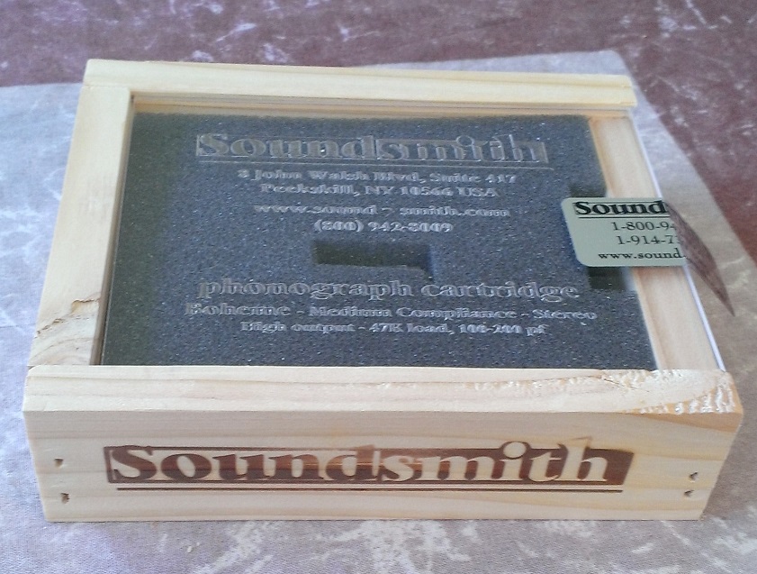

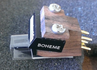

Jeg skal ikke kuppe tråden, men endte opp med å kjøpe Boheme fra Audioaktøren:).
Har ikke fått installert den enda. Jeg må ha litt hjelp til det. Eller, det er jo litt fristende å prøve å gjøre det selv, men mangler pickup-vekt og erfaring:(.
Legger ut noen dårlige mobilkamerabilder av PU og eska (det kan vel ikke skade).

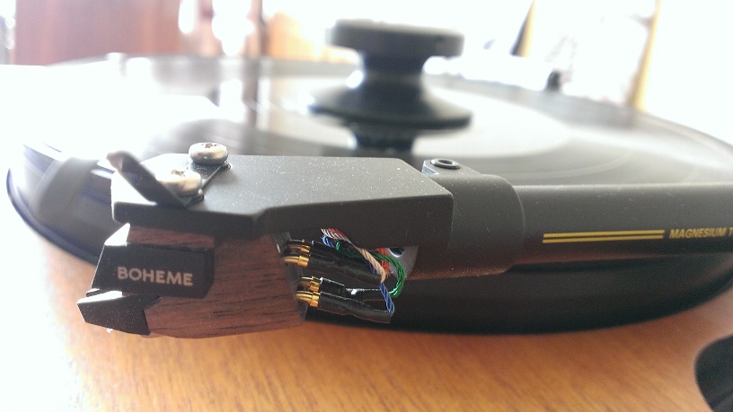

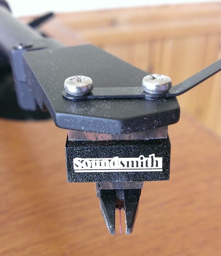

Nå har jeg fått montert Boheme, og spillt på den ei ukes tid. Tilfeldigheter gjorde at jeg kjøpte ny Perreaux pre/power (byttet fra Holfi) samtidig som denne pickupen, så derfor litt vanskelig for meg å vurdere hvilke forbedringer som skyldes PU og hva som skyldes elektronikk. Men jeg spillte litt på min gamle Ortofon 2M Bronze på fullt Perreaux-oppsett før jeg byttet over til Boheme. Og med Boheme ble det bedre bunndrag i bassen, generelt mere ro og orden, og flere detaljer trer frem. Veldig god på gjengivelse av vokal også synes jeg. Og enda er den vel ikke innspillt heller.
RIIA-en jeg bruker gir mulighet til å velge mellom 40dB og 50dB gain for MM. Jeg har valgt 50dB gain, da jeg synes den gir litt mere "trøkk" (for å si det på trøndersk:)) - føler lyden åpner seg opp litt bedre enn 40dB. Videre har jeg satt "Capacitance Load" til lavest mulig som er 27pF. Jeg har 100pF-utgaven av Boheme, men hvis jeg regner med pF til arma (+phono-kabel?), så antar jeg (27pF + arm > 100pF), så det skulle bli sånn ca. riktig innbiller jeg meg. MEN jeg er absolutt ingen ekspert på dette, så nevner det her i tilfelle jeg er helt på viddene. Til sammenligning hadde jeg 2M Bronze på 40dB og 74pF load capacitance.

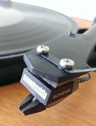

Noen flere dårlige bilder av Boheme på armhodet. Selve stiften ser litt rosa/rød-aktig ut:

Nålefanens farge kommer av at den er laget av syntetisk rubin:)
