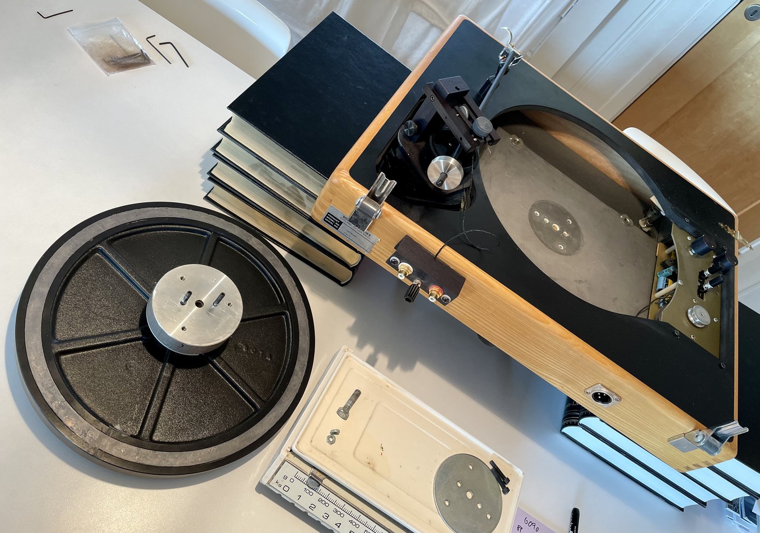

    Bestiller nytt series V subchassis. Det balanseres hos Sota, så da trenger de vekten av tallerken (med lagerhus, man deler ikke opp dette selv på en Sapphire) og monteringsbeslag. 6090 g med naboens klassiske vekt.
    Har målt Wow & Flutter til 0,07% forresten. Skikkelige saker, Sota.

    ^I videoen Minutten postet vises fra 28:23 chassiset til en ny modell som skal inn under Sapphire og over Comet i hierarkiet: Quasar
    Den er uavfjæret men har plass til større tonearmer enn det Comet som typisk selges med en RB330 har.

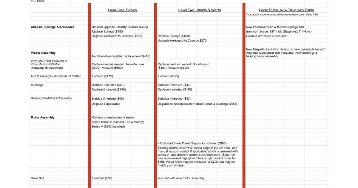

    Siden det er en IV har du jo alle muligheter til å sprøyte alt for mange penger inn i en Eclipse-oppgradering også.
    Og om din ikke har støvlokk eller hengsler til så finnes sistnevnte i rotekassa på fabrikken til Donna og Chris. Støvlokk får man laget her på berget.

    Har støvlokk så den skal se ut slike en grammofon skal se ut. :) Sjekket ang. Eclipse-oppgradering når jeg kjøpte den og den må da til usa, tror det blir for dyrt.
