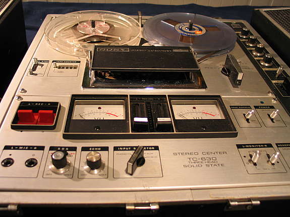

En kjempegod maskin som sikkert mange har minner av.
Selv har jeg 2 stykker av samme sort, den ene skal i sin tid ha tilhørt Puddefjord radio, en lokalradio her i Bergen.
Låter temmelig godt forsterkeren i den også, ordentlig vintage...
Byggekvaliteten på de er på grensen til det ekstreme, og eneste svakhet er at de ikke tåler å stå i play for lenge uten at ting går rundt.
Da får nemlig idler-hjulene og i værste fall også pitch-hjulet flate punkter.
Dette er en av de første stående maskiner av Sony sine enmotors spillere, og det ble vel en kjent sak for noen at med flate punkter på idler-hjulene så hørtes de mest ut som en skranglete vaskemaskin.
Selv ikke til å spille på, men også som en pyntegjenstand er dette en fin spiller å eie.

Dette er en ganske stilig sak som jeg aldri har sett før. Jeg har faktisk ikke sett noen Sony i det hele tatt. I praksis har jeg bare personlig erfaring med Tascam, Studer Revox, Tandberg, Akai og Otari (den jeg brukte var en glimrende maskin!). Akai begrenser seg til en konsumentmodell jeg hadde på midten av nittitallet, og min fetters 8-Track/spolebånd med innebygd høyttaler. Så utover de vanlige studiomerkene har jeg ingen erfaring med japanske merker utover Akai. Technics har jeg alltid siklet etter i kataloger, som i deres 1978-katalog som jeg fortsatt har liggende på grunn av all pornoen. De er rett og slett eksotiske for meg. Akkurat som El-Cassette. Der har jeg vært borti Technics, noe som låt veldig bra.
Hvordan står en slik som dette seg i forhold til en ren spolebåndopptaker i konsumentklassen. For det er vel en konsumentmaskin. Hva med i forhold til Tandberg 10X? Hvilke hastigheter har den? Og til slutt, det ser litt trangt ut rundt spolene. Kan den ta større spoler enn 18 cm?

Pen sak du har der Søren, fornøyd med den?
baluba skrev:
Dette er en ganske stilig sak som jeg aldri har sett før. Jeg har faktisk ikke sett noen Sony i det hele tatt. Hvordan står en slik som dette seg i forhold til en ren spolebåndopptaker i konsumentklassen. For det er vel en konsumentmaskin. Hva med i forhold til Tandberg 10X? Hvilke hastigheter har den? Og til slutt, det ser litt trangt ut rundt spolene. Kan den ta større spoler enn 18 cm?
Sony begynte i sin tid med båndopptakere, i motsetning til mange andre kjente merker.
Sony TC-630 var produsert fra 1969 til -72 så vidt jeg husker, og var brukt i filmen A Clockwork Orange, da med feile høyttalere dette sannsynligvis mest for syns skyld.
I dag er nok maskinen mer en kuriositet foran en bruksgjenstand, da blandt annet deletilgangen ikke er hva den en gang var.
Det ble også laget en D-versjon som ikke hadde innebygget forsterker.
Denne med forsterker og høyttalere er vel det man kan kalle en tidlig ghettoblaster ;-)
Når jeg gikk gjennom min egen, så oppdaget jeg at det var umulig å få tak i nye pitch-hjul, så de endte jeg opp med å støpe nye av urethan og dreie til mål selv.
Hodene på de her maskinene er desverre ikke av feritt typen, så det er vel ikke så mange i dag uten slitekant på hodene.e
Lydmessig så er den ikke så mye verre enn nyere Sony båndopptakere, da om ikke annet lydsinaturen er noe de heldigvis beholdt hele veien.
Jeg og flere med meg vil nok si at En Sony har mye av toppen lignende Tandberg, samt varmen og bunnen Revox er kjent for.
Når jeg satte denne opp mot en Tandberg 1000 og en Akai GX-210D var det faktisk lyden av denne jeg likte best.
Denne maskinen har 3 hastigheter, høyeste er 9,5 cm.
Størtste spole er 18 cm.
Min står nok desverre mest til pynt, og spilles vel helst bare på i meget spesielle tilfeller.
Det samme som min Akai hadde. Det finner jeg litt begrensende, hvis apparatet hadde vært brukt til vanlig. Joda, bånd er/var dyre, men man er jo mer selektiv når man tar opp på spolebånd. Da blir det litt meningsløst å bruke en maskin som ikke har høyere hastighet enn dette, og som tar spoler store nok til å romme høykvalitetsopptak av en viss lengde. Men artig er det, uten tvil. Min tilsvarende Akai (uten ht) ble egentlig aldri brukt, selv om den var i god stand. Jeg kjøpte meg DAT i etterkant, og da var det bye bye Akai.

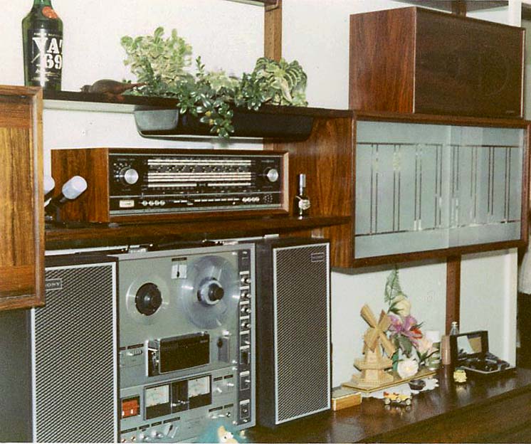

Her har jeg kommet over et bilde av den av meg nevnte kamerats Sony.
Den er visstnok fortsatt i familien, nå hos den ene sønnen.
Fra stua mens han ennå bodde hos foreldra.
Mvh.KW

gismo skrev:
Herlig bilde fra en tid vi ikke får tilbake ;D
gismo
Tidstypisk. Med "digre" 30-liters høyttalere høyt oppe på hylleseksjonen, som seg hør og bør i de tider. Akkurat som mine foreldres Radionette. De var også plassert på en lignende måte. Jeg ble ganske overrasket da de kjøpte seg et lite, snertent anlegg, og Radionettene ble reservehøyttalere for meg. De låt faktisk ganske bra, og jeg ser stadig etter slike på loppiser. En narkis som min bror kjenner i nabolaget til våre foreldre har et par stående, som er litt slitne i finishen. En dag skal jeg gamble på at han ikke har råd til dagens fix, og legge et par hundringser på bordet.
Nok mimring om høyttalere på rare steder. Meget stilig spiller, det der. Hadde jeg hatt noen ruller ville det ikke vært meg imot å ha en slik stående. Jeg tror mine siste to samboere ville akseptert den også, for det er jo sjarmerende produkter.
