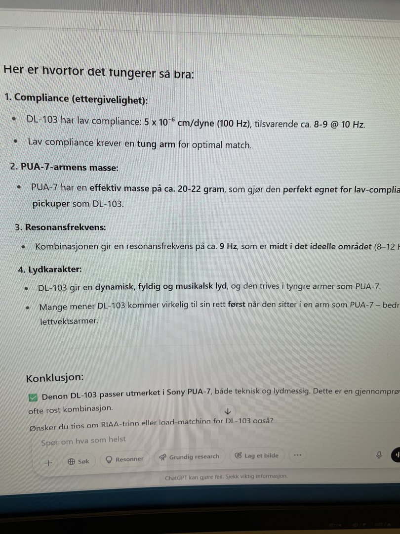

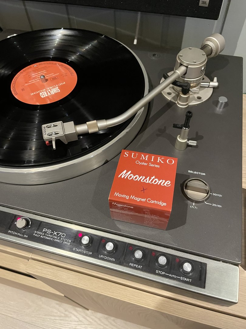

Sumiko moonstone fungerte veldig dårlig i den nye(gamle spilleren) pløsete og buldrete bass. Etter ett raskt AI søk så kom det frem til at denne sony armen passer bl.a. Denon 103 og nagaoka mp200. Noen som kan ha noen meninger om hva jeg burde gått for. Liker både 103 og mp200. Liker nok best 103 da jeg spiller mest rock/pop.

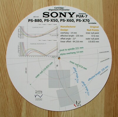

Den skal i prinsippet være en god match til armen . Jeg ville skaffet en Protractor fra eBay til armen . Så prøver du igjen når du har fått den. En annen ting du bør være obs på er å matche pf med Sumiko. Mål pf fra Rca kabelen din til phono trinnet Og pf på phono er 100 pf? Armen er sikkert 30-50 pf.
tror sumiko spiller best på 100 til 200 pf
Har du feil verdi kan lyd bli slik du beskriver

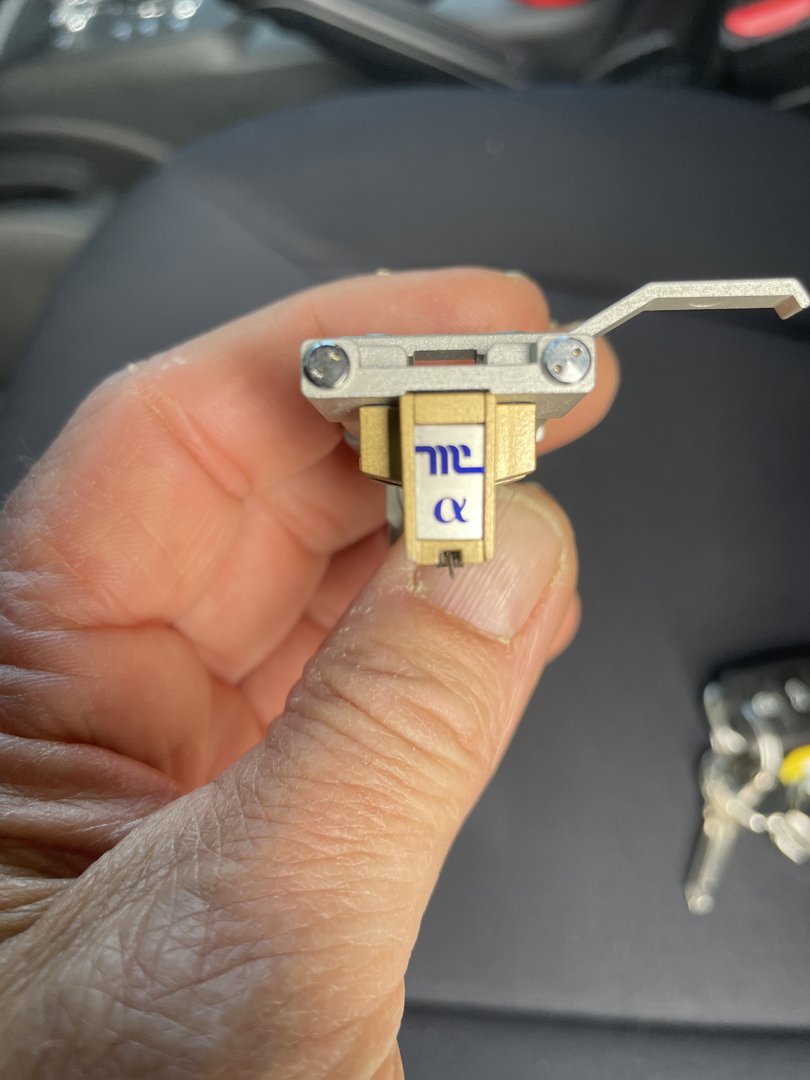

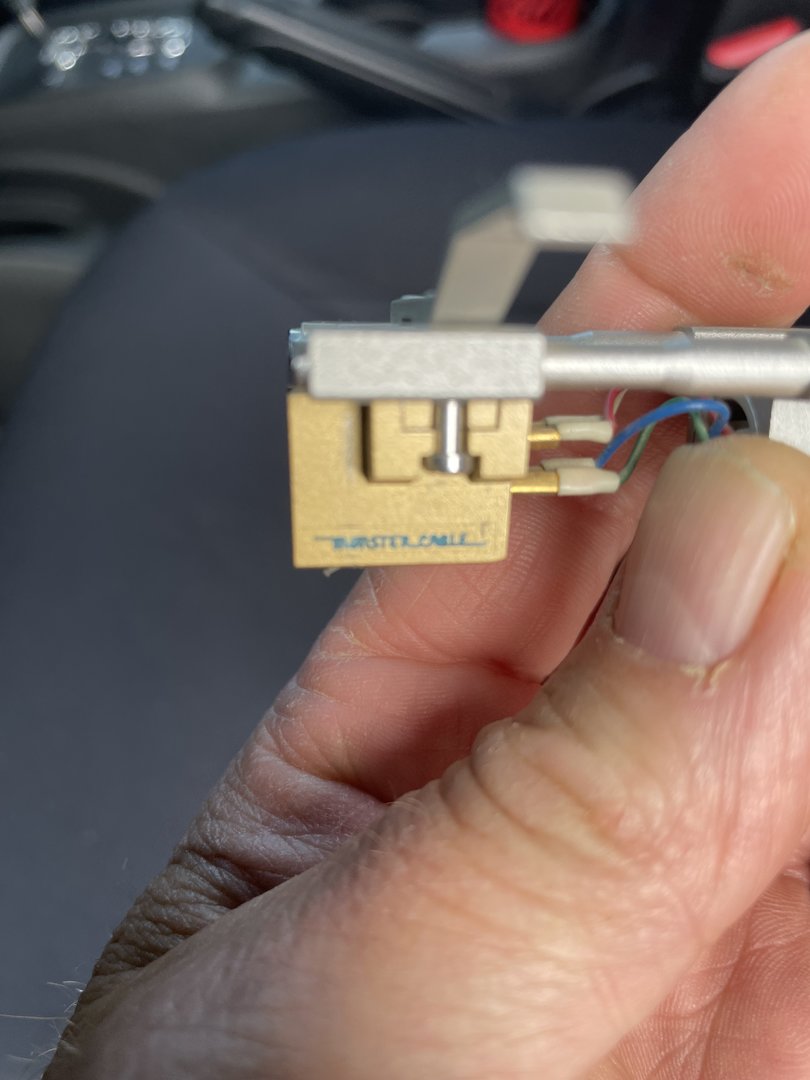

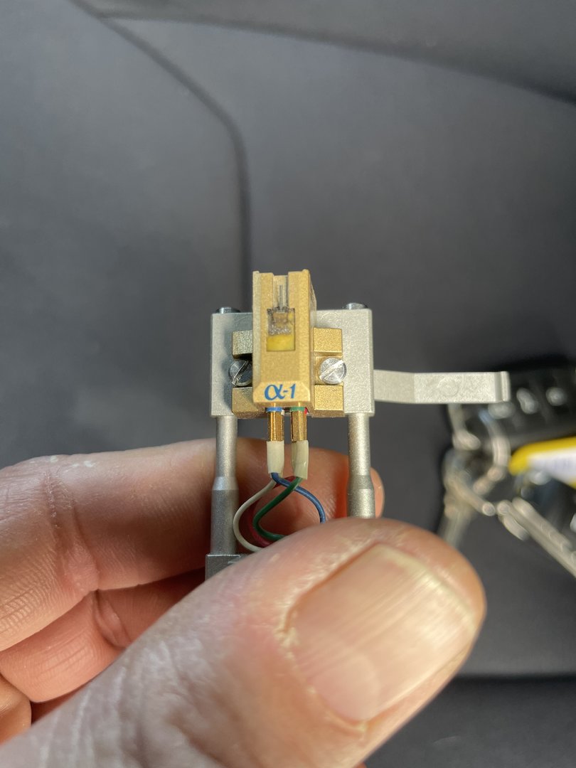

Passet bedre denne👍 Noen som vet gjenge dim og stigning inv armrør bak. Må dreie ett ekstra motvektslodd.
