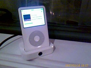

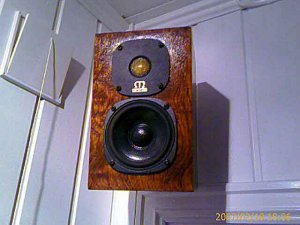

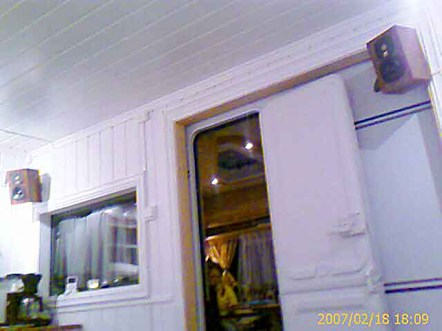

Har tatt noen bilder av "camping anlegget" mitt
Koser meg veldig med det. God lyd. Bra stereoperspektiv. God bass pga batteridrift. Ingen støy. ;D
