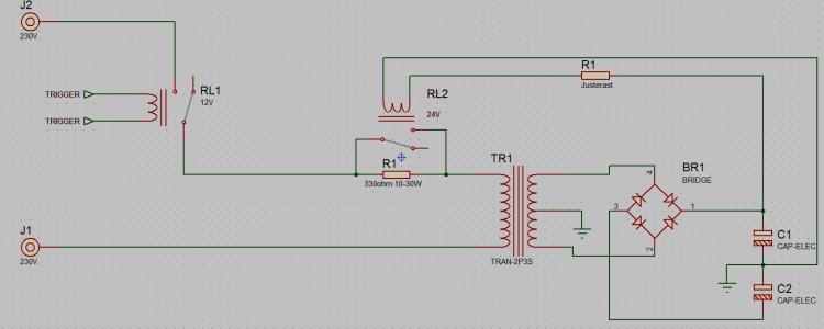

Synast ikkje den såg veldig imponerande ut. NTC motstandane vil være varme, dermed vil dette belaste loddingar og krestkort. Veit at dette er vanleg, men er ikkje noko særleg fan. Og om du har eit anstrengt forhold til motstanden inn, så bør eit rele være betre.
Eg trur du kan gjere dette svært enkelt sjølv. Eit rele som er "brytar", denne kan du kople rett på trigger. Deretter setter du ein motstand i serie med primærsida på trafo. I paralell med denne motstaden, så har du eit rele som blir aktivert når spenninga over lyttane på andre sida er feks 80% opplada. Dette gjer du ved å sette ein motstand i serie med relespolen. Du har då ein krins med totalt to rele, og to motstandar, då er det såpass enkelt at du slipper PCB.

Skulle tru det, men ikkje som eg veit om. Få med deg ein kompis så fiksar dykk dette! Kva spenning er det som skal være over kondisane?

Det er i hovedsak 78 - 85 volt DC og den senter forsterkeren er ca 60 volt.

Ok, då kan du bruke denne til RL2:
https://www.elfaelektronikk.no/elfa3~no_no/elfa/init.do?item=10-506-78&toc=19028
Då har du eit manne-rele(6600VA) med kabelskotilkopling, og dei skal passe godt til induktiv last
Justeringsmotstanden kan då være 560 eller 680ohm(kjøp begge verdiar og dersom 680 fungerer bra, så bruk den), og tåle minimum 2W, helst 3W(vil stå å brenne ca 1W, eg liker best faktor 3 som sikkerhet).
Og til trigger kan du bruke same releet i 12V utførelse, dersom utgangen din kan levere 1,9W? Det blir jo 0.16A, så det er ikkje 100% sikkert. I såfall kan ein inn med eit rele til som triggerutgangen din kan drive.
https://www.elfaelektronikk.no/elfa3~no_no/elfa/init.do?item=37-196-06&toc=19028
