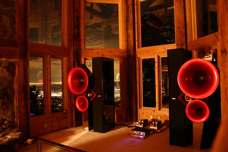

mye sexy utstyr, og fint med vinduer, men snodig hvor lite demping de bruker
Sant det, men likte ikke det bildet av Soundlab A1. Synes dette er bedre: ;) ;D

Wow! Hvordan klare å bryte med samtlige grunleggende regler om hvordan oppnå god lyd?
-Vinduer
-Buet bakvegg
-Mangel på symmetri
Tør ikke å tenke på bassresponsen i det rommet.
Det SER bra ut, det skal de ha.

Enig i at det var mye bra utstyr, og at oppstillingen virket lite gjennomtenkt.

Etter kvart som tida går, får eg mindre tru på at vindauge treng særleg mykje demping. Store glasflater ser ut til å dempe bassen, kan det verke som.
Men nokre gardiner som kan dempe refleksjonar av dei noko høgre frekvensane må nok til.
Når det gjeld A1 og dama, bør ho flytte seg for å ikkje forstyrre lydbildet, evt. ta med seg ei veninne som kan dempe den andre kanalen på tilsvarande måte.

Skulle bare ønsket en ting og det var å velge på øverste hylle i den butikken .... virkelig bra saker , men rom en må være helt på ræ.. lydmessig ? :p .
Tviler på at det er så galt. Høyttalerne bruker jo horn i mellomtone og diskant.

M.a.o du mener at all lyd kastes fremover ? .
Har hørt horn hos Lyric og det er mulig du har rett .

Horn er på ingen måte untatt fra fysiske lover hva angår akustikk. (du hører vel walthon på konsert selv om tuten vender bakover, gjørukke?)

Frontladede horn har en mer begrenset spredning enn baffelmonterte enheter. Jeg tror derfor at dem blir mindre påvirket av omliggende flater enn konvensjonelle konstruksjoner.

De er ikke headset, er de?
AKustikken spiller svært, svært stor rolle, dette gjelder ALLE høyttalere.

Naturligvis blir horn påvirket av akustikken i rommet, men som jeg sier, de har en mer begrenset spredning, og blir derfor mindre påvirket av nærliggende flater. Er du uenig i dette?

Forskjellige høyttalere låter forskjellig i forskjellige rom, selvfølgelig.
I alle tilfeller er det avbildede rommet et skrekkeksempel hva angår lytterom, det er vel ikke vanskeligere enn det.

Jo, men noen er lettere å få til enn andre. Spredningsmønsteret er vitalt i denne sammenheng.
Hvis du synes det rommet der er ille, så skulle du sett mitt! :-[

Jeg ble litt nyskjerrig på ditt punkt nummer 2. Kan du si noe om hvorfor du tenker at dette er uheldig?

Konkave flater kan gi uheldige fokuseringseffekter.

Sånn sett ja. Forøvrig vil dem jo kunne spre de stående bølgene over et større frekvensområde.

Jeg mener helt klart du er inne på noe her med horn Soedal. Erfaringer tilsier at horn i svært stor grad begrenser innvirkningen av de omkringliggende flater. Den reduserte bakutstrålingen gjør at man vil få en kraftig forsinkelse av refleksjoner slik at man oppfatter det som etterklang og ikke som refleksjoner.

Enig med Sødal og Snickers-is her.
Meningen (og fordelen) med horn er jo en form for "mekanisk" (om det går an å bruke det uttrykket) forsterking (av lyden)
Da sier det seg sjøl at den sterkeste lyden (relativt sett) kommer rett ut i front.
Derfor er det også min mening at hornhøytalere ikke har like god dybdegjengivelse som f.eks. en dynamisk ht. som f.eks. Audio Physic.
