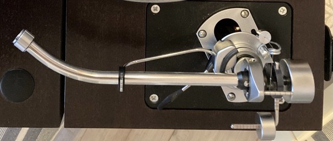

Utgaven du har her er en 3009 SII improved m/avtagbart headshell. Detter er den vanligste av 3009 armene og er derfor den billigste av dem.
Manglende headshell er også ett minus.
Takk for svar! Hvordan ser du forskjellen de to utgavene?

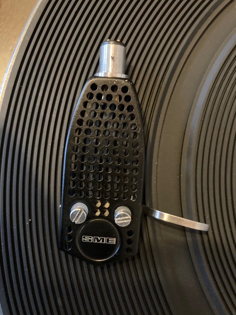

RogA: De shellene er da greie å få tak i - omså som kopi i "old style"..Fatninga er samme som en Technics- oppfunnnet av SME selv. Hvilket drivverk skal den forresten sitte i?
Glemte å legge ved bilde av shellet. Den skal sitte på en Thorens td150 som er bygget om til en LP12. Tror den kan funke godt. Er litt usikker på pickupvalg på en improved.

Blir litt nysgjerrig når jeg ser de ulike vektene. Er sikkert et dumt spørsmål men vil det være mulig å nærme seg en «unimproved» med valg av andre vekter? Eller er det armene isolert som utgjør forskjellen?

Har bygget en plinth som nærmer seg dimensjonene til en lp12. Funker som bare det. Har dermed et litt større plate til arm og har kompensert for ekstra vekt. Jeg har i mellomtiden droppet tanken om sme 3009 improved til fordel for en Grace 707 og pickups med høy Compliance. Har hatt hell med både Shure og Ortofon.

Er en del feilinformasjon i denne tråden. En SME 3009 S2 improved med løst headshell er med SME sitt lette headshell 9,5 gram.
Det er jo enkelt å øke massen til armen med annet headshell og eventuelt tyngre motvektslodd slik at den kan brukes med hvilken som helst pickup. Armen er ganske godt beskrevet i denne tråden: https://www.hifisentralen.no/forumet/threads/mc-pick-up-til-sme-3009-sii-går-det-ann-da.83996/
Nyttig lesning. Det var altså mulig å øke massen. Det er kjekt å vite til neste gang armkløen starter igjen :)
