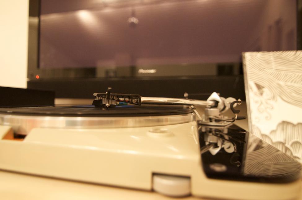

Nå begynner det å svinge mer. Følgende har skjedd;
Det viser seg at tonearmskabelen er oppgradert. Usikker på hvilket fabrikat det er. Loddingene på RCA overgangen var svært dårlig utført, med store klumper av tinn på loddeplatene, så de har jeg loddet på nytt. Har også lekt med stifttrykk og VTA. Har redusert stifttrykket til 1 g fra 1,5 g. og da var det behov for å justere VTA. Nå har jeg så vidt løft på armen når jeg bruker liften. Har også renset alle kontaktpunktene i signalveien.
Jeg vil si at det låter godt nå.
