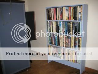

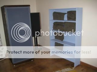

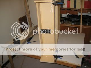

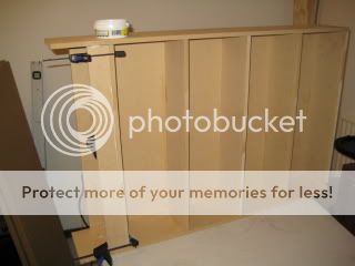

Bokhylla skräddarsydd till paperback och akustisk absption
Höjd och djup på hyllorna anpassat till storleken på paperback
I nederkanten kammare avstämt som helmholz absorbent av stående våg mellan golv och tak
Ryggen klädd med biltemas 10mm filt. Här skulle man kunna såga ut hål i ryggen. Då kommer filten 3-4 cm framför reflekternande vägg och fungerar längre ner i frekvens.
Det ryms 240 cm böcker i en hylla 62,5 cm bred 95 cm hög och 15 cm djup
