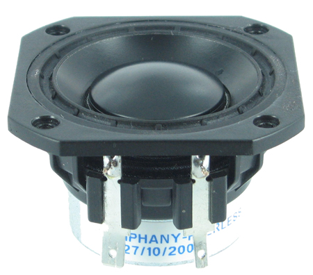

Er på utkikk etter små elementer, ca 2 eller 3 tommer, som er så lettdrevne som overhodet mulig og spiller greit i små kabinetter. Hva finnes? :D

Focal har et bilelement på 3" som heiter utopia Be-3w, 200hz-5000hz i ca 5dl volum,91db 1watt.4ohm.
Men det koster mellom 2-3000kr pr par.
Det inngår i et 3veis sett,men kan selvfølgelig bestilles separat.
Ice audio har agenturet på focal bilstereo i norge og har butikkutsalg i førde.

Hva er bruksområdet? Hva mener du med "lettdrevet"?
Små, lettdrevne elementer som spiller bra alene, finnes ikke. Fysiske lover stopper slike forsøk ganske kontant.
2" elementer slik du foreslår har knapt bass under 200 Hz og klarer et maks lydnivå ved f eks 200 Hz på bare 85-90dB. Hjelper ikke mye med bassrefleks - som også ofte blir praktisk vanskelig pga veldig små kassevolumer som gjør plassering av port problematisk.
Går du opp til 3" hjelper det litt: se http://www.zaphaudio.com/audio-speaker18.html
Men fortsatt ikke bassrefleks.

Med så små elementer blir det jo ikke noe bass men en linjekilde med 16 - 20 drivere i hver kanal kan det jo være mulig å få til noe. Sub er påkrevet med så små drivere uansett.
