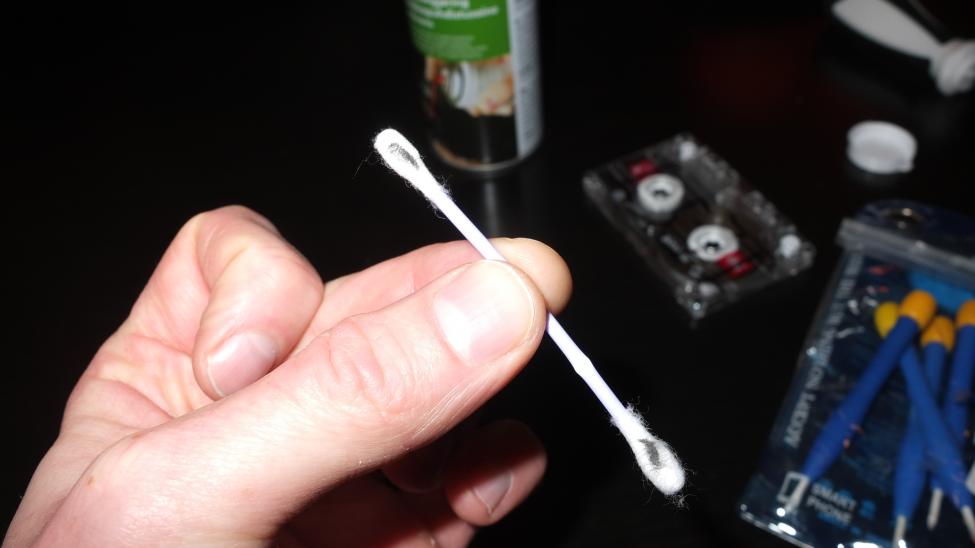

Vel da har jeg hatt denne Nikko`n i hus i litt over en time..
Denne mekanismen er av den typen der capstan motor starter idet man trykker inn power. Flywheel vil da gå i frigir helt til man trykker Play der en solenoid sørger for å legge til et tannhjul som gjør kontakt med et annet tannhjulet som er påmontert bak flywheel. Denne kontakten setter igang NOK et tannhjul som sørger for at hodemekanismen går opp i kassetten.
Slik som det er nå virker alt frem til man trykker Play. Da vil hodemekanismen gå opp men flywheel vil stanse, motor går fremdeles men beltet bare slurer på motortrinsen.. Gir man flywheel 2cm ekstra bevegelse med fingeren vil tannhjulmekanismen fullføre bevegelsen sin og capstan vil starte og alt er bare fryd og gammen..
Det samme skjer under stopp. Man må gi flywheel en ekstra dytt for å fullføre bevegelsen slik at hodemekanismen går ned.
Motoren har mer enn nok kraft og beltet er stramt nok men når jeg rørte bak beltet med en qtip mens det var i bevegelse endte det slik:
Så jeg er 95% sikker på at dette er belterelatert. Så fort det blir noe last vil dette stoppe opp pga manglende friksjon..

Jepp.. Fikset..
Beltet var synderen. Funker 100% nå. Men jeg skal gjøre noe annet småtteri mens den er her for sikkerhets skyld slik at ingenting annet skjer i fremtiden.
