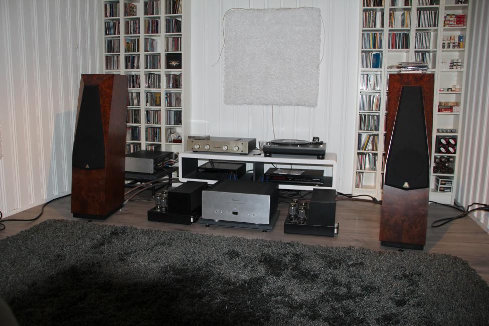

Tror nok feilen ligger i forsterkeriet. Hvis volumpotmeteret er slitt/defekt vil det kunne oppleves som at det skraper i lyden når du skrur på det og at skrapingen kan bli værende i enkelte volumsettinger. Et annet element er om for og effektforsterker passer i lag m.h.t gain og impedanser. Blir det grisehøyt før kl9 på volum? Eller forandrer lyden veldig karakter når du skrur opp?
Uansett håper jeg det løser seg. Legger ved et bilde fra en svunnen tid....
Mvh Atle
