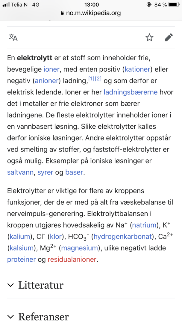

Tenkte på elektrolytter i luften. Kan befukteren lage noe kluss med luften som påvirker rotelen periodevis.
Nei, det ville vel heller ha motsatt effekt da den avhjelper mot statisk elektrisitet. Men akkurat nå går den kun på allergi modus, slik at den ikke fukter. I det dritværet her blir det smør på flesk. Tipper det er motoren i den som støyer på nettet.
