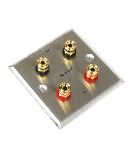

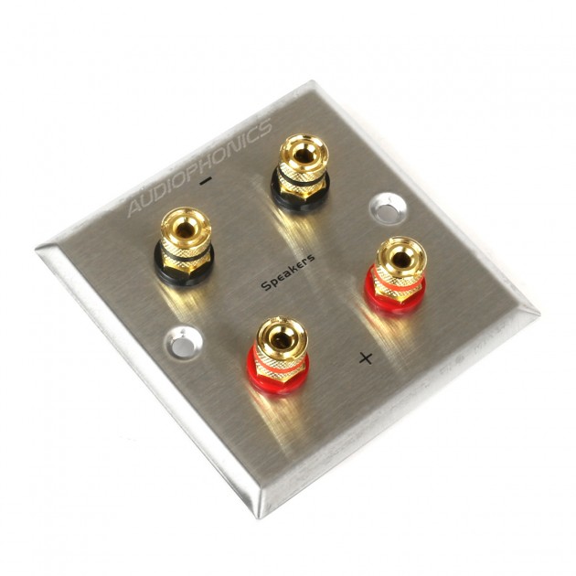

jeg er midt i et større oppussingsprosjekt og lurer på om jeg skal benytte anledningen til å legge høyttalerkabler inn i veggen. Jeg ser for meg en løsning med bananplugger i veggen ved forsterker og ved hver høyttaler. Jeg har ikke tenkt til å ha innfelte høyttalere (bortsett fra kanskje i taket). Har noen erfaringer å dele? Fordeler, ulemper, ting å passe på?
Jeg har funnet disse som ser ut til å passe med standard eu veggbokser:
Men bak forsterkeren blir det jo veldig mange slike, ikke en elegant løsning. Jeg har funnet disse som er elegant, men som er amerikansk standard. I prinsippet er kanskje ikke dette et problem, men jeg ser for meg at i praksis kan det blir noen utfordringer med å få ting til å passe sammen:
Jeg ser at tilsvarende løsninger er nevnt i diverse kino-bygge-tråder, men referansene er gamle og lenker virker ikke lenger...

Personlig så ville jeg heller ha gått for Neutrik Speakon kontakter, her får man 4-polt i en og samme plugg/kontakt og kan dra en 4-leder i veggen først som sist. Man kan finne type-D deksler til Elko som passer til Neutrik chassi kontakter, jeg bare kjøpte blindlokk og lagde hullene selv istedet.

Veggboks for høyttalerkontakter bør vel være godt isolert.
Denne hadde jeg ikke turd å montere på vegg. Jeg har hatt mye ufrivillig samvær med Murfy. Og han er en jækel til ødelegge der han kan. Miste et skrujern, ved uhell dytte et metallkabinett borti kontaktene etc. Speakon får min stemme også. Eller helt enkle 4 mm banankontakter.
