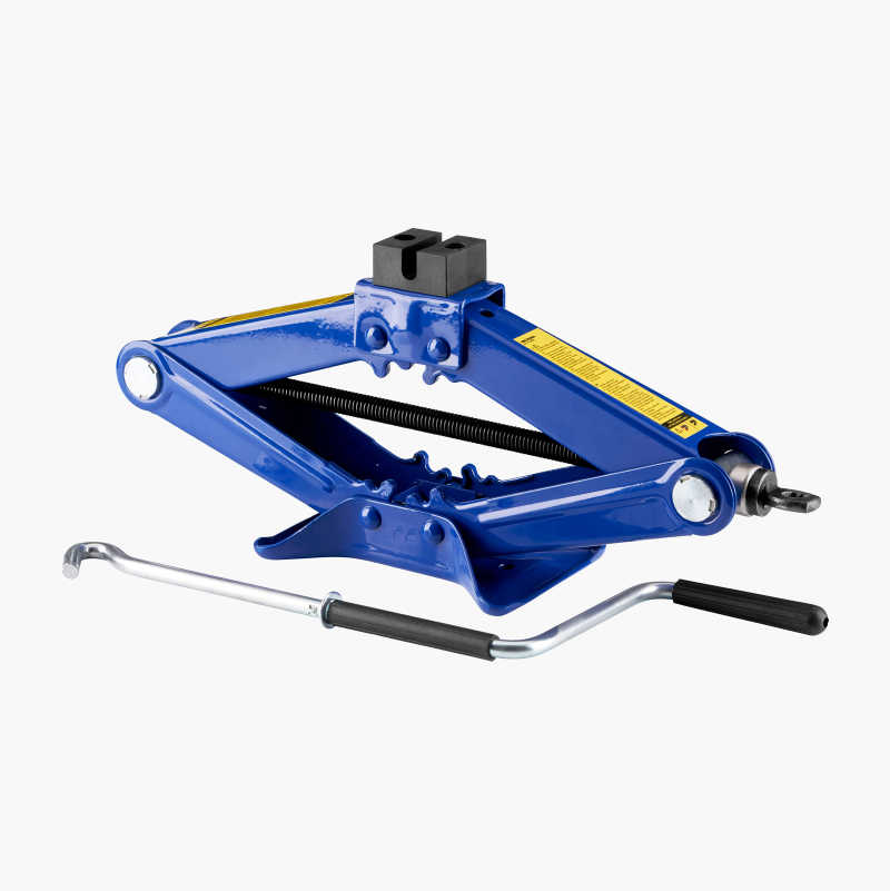

en saksejekk funker fint til dette tilfelle
Kreativt forslag, men vet ikke om familien blir veldig glade for å jekke TV-en opp og ned hver kveld. :)
