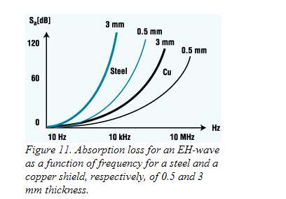

Ifølge denne graf er dert mere samdsynligt at du samler støj op fra skærmen end at du dæmper noget hvis ikke skærmen har fat i noget, taget herfra: http://www.ce-mag.com/99ARG/Bjorklof137.html

Og du har naturligvis set den kurve i mit tidlige indlæg eller skal jeg gentage den.

larkus skrev:
Hvordan skal den kurven tolkes?
Spørg RS han kan sikkert forklarer dig det, måske endda det var årsagen til at han fik lidt flimmer for øjnene.

thor72 skrev:
larkus skrev:
Spørsmålet var seriøst ment :) Det hadde vært fint med et seriøst svar!

R.S. skrev:
Ser ikke noen hensikt i å kommentere ettersom dette er lite relevant i forbindelse med skjerming av 50hz.
Mvh. RS
Kurven er absolutt relevant for 50 Hz. Som du kan se av skalaen er den logaritmisk og dekker 50Hz. Slik jeg tolker kurven og teksten i artikkelen viser den at man ikke oppnår noen som helst faradaybur-effekt med en tynn skjerm for 50 Hz. Skjermen skal derfor jordes i tilførselenden for å ha noen som helst effekt. Dette stemmer da også bra med barnelærdommen min.

gormj skrev:
Mvh. RS
Både trafoer og nettkabler skjermes enkelt med kappe/lokk osv. Du fjerner ikke all støy, men den reduseres hørbart.
Mvh. RS
gormj
13.12.2008
944
316
R.S. skrev:
...... skjermes enkelt ....
Kan du være mer presis. Mener du fremdeles at en ujordet skjerm har effekt av betydning for en tilførselsledning? Kan du gi en fysisk begrunnelse?
Når det gjelder skjerming av trafoer, er ihverfall ikke skjerming av det magnetiske feltet "enkelt".
