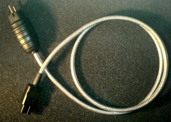

Vil ikke si at denne står tilbake for en kjøpt kabel på noen punkter. Kanskje den tilogmed er bedre? Jeg loddet likesågodt lederne til pluggene i strømkablene slik at det skulle bli bedre kontakt. Den ser også knallbra ut :) Velykket DIY :D

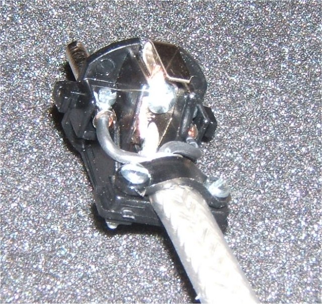

Noen bilder:
Beklager for dårlige bilder. Er ganske dårlig med lys her på datarommet og når man skal holde kabelen med en hånd og kameraet med den andre blir det ofte ikke så bra. Autofokus bommet gang på gang så jeg måtte over på manuell fokus og da er som kjent det ikke særlig lurt å flytte kameraet 3-4cm og dermed ble det veldig vanskelig å fokusere. Men bildene fungerer iallefall =)
Jeg måtte kutte vekk litt av skjermen siden jeg ikke fikk alt inni jordingspunktet på støpselet. Skal tross alt ikke gå noe spenning her så det er ikke så farlig med så veldig god kontakt ,men det skader aldri med litt loddetinn.
Har laget 5stk og er relativt lei. Det tar ganske lang tid å få satt inn skjermen og jordlederen inn i selve jordingspunktet på støpselet.
Jeg måtte utvide støpselet litt. Ellers kommer det små sprekker der og det ser ikke så bra ut. Du kan bruke et bor eller evt bare bruke en kniv til å skjære vekk litt , det er uansett gummi og er mykt å kutte/skjære i.

Nå har jeg fått pakken i posten fra CFD.  Og selv om bilder av strømkabler kanskje ikke er det mest interessante, så poster jeg nå ett likevel (tatt med mobil, så kvaliteten er ikke helt på topp):
Så er jo spørsmålet: Virker det mot brum-tendensen?  Svaret er nei, den svake brummingen er der fremdeles.  Men jeg har en anelse hvor den kommer fra (en signalkabel), og regner med at den største forskjellen oppleves når jeg bytter ut de ikke-skjermede signalkablene. Har også noen power-kabler til som skal byttes ut, i kveld rakk jeg kun kablingen til monoblokkene.
Selv om jeg ikke hører forskjell nå, så hjelper det på feelgood-faktoren at jeg har eliminert en mulig feilfaktor også ved senere kabling.

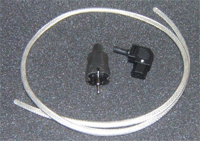

Satte sammen en ny strømkabel i dag. Denne gangen med vinklet apparatplugg.
Her er delene:

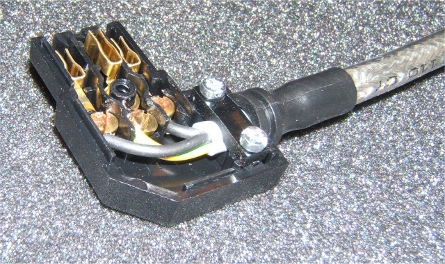

I den vinklede pluggen valgte jeg å ikke føre skjermen helt inn i pluggen. Grunnen er at jeg synes den ene strømførende fasen var for nær strekkavlastningen. Videre var skrukoblingene laget på en måte som jeg synes virket "slarkete", så jeg valgte å slenge på litt loddetinn for ekstra hold.
I vegg-enden av kabelen er støpselet mer romslig. Her skal jo skjermen i kontakt med jordlederen. Jordlederen er avmantlet ganske langt, og enden er skrudd fast i skruen. Skjermen er ikke ført inn under skruen, men loddet til jordlederen på "innsiden" av tampen. Strekkavlastningen dekker den ytre isolasjonen og fester godt.
Bildet ble overeksponert på grunn av blitz (uaktuelt uten i kjelleren der jeg skrur), så detaljene viser ikke så godt.

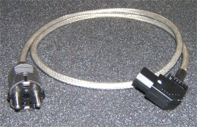

Til slutt et bilde av ferdig kabel:
