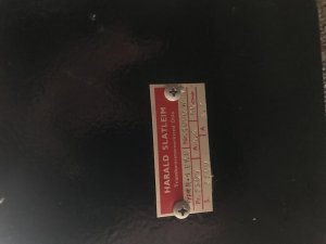

Diverse Skilletrafo . Kan jeg bruke disse.?
fraiser
24.03.2011
363
212
Har hatt disse 2 skilletrafoene liggende i flere år og har nå tenkt å prøve en av de. Grunnen er at alle de siste forsterkerne jeg har hatt i hus de siste årene har brummet i forskjellig grad. Dvs hørbart typisk 50hz brumm ut i høyttalerne.
Har Hørning horn høyttalere og Audio space 3.1 reference 300b PP forsterker.
Høyttalerne er ca 100db og er på tide å finne ut av problemet da det til tider plagsomt støy på litt rolige partier og et irritasjons moment.:)
Har målt stikket til 240v mellom N/L og 118v mellom N/Jord og 135v mellom L/jord Altså skjev V mellom jord.
Hadde både mcintosh ma7000 og mcintosh ma2275 før denne 300 ampen og støyen var identisk.så må være noe med strømmen.?
Tenke å teste en av de skilletrafoene jeg har men har ikke erfaring med slikt. Den ene står det 1000w (1kw) og 1 fas.? (Se bilde)
Den andre som er større står det ingenting på. På forsterkeren ved strømintaket står det 280w som kanskje er strømtrekket fra 300b ampen.? men kan den minste trafoen på 1000w brukes.?
Takker for alle svar.:) ED7EE2AA-B667-472D-959B-CCA3875A2789.jpg A9E9D0B8-E8DF-405B-BB79-1663F8D7820B.jpg

Bilder av de to trafoene uten lokk. Det største aner jeg ingenting om annet enn at den er større:)

Den minste trafoen din kan du vel trygt prøve. (Den største også forsåvidt.)
Om det hjelper er en annen sak, men det finner du jo ut.
Dette temaet får du sikkert bedre respons på inne på en av de andre underforumene.
Effekt bør ikke bli noe problem med en last på knappe 300 W.

Testet med den lille skilletrafoen og brummet er der ,men er en del mindre. Oppdaget at jord var koblet fra i skilletrafoen,men har vel ikke noe å si mtp brummet. Uten skilletrafoen er brummet likt med og uten jorden stikk..Utforskning fortsetter:)

En liten oppdatering etter at den lille skilletrafoen har fått kjørt seg inn litt. Så er støynivået blitt levelig. Nå må jeg virkelig høre etter for å høre noe støy ,og dette er levelig. Så den lille gamle boksen gjør jobben den skal:)
