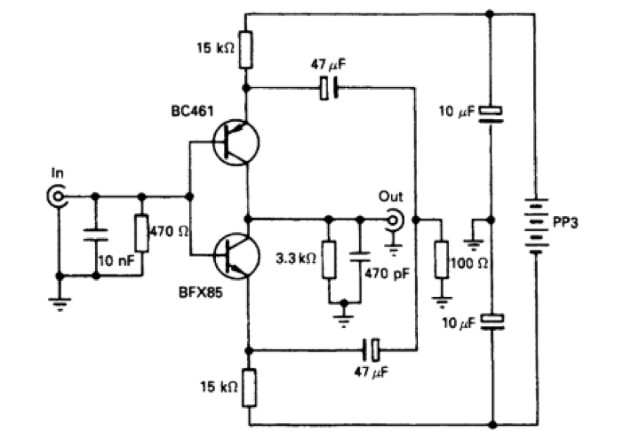

Etter å ha sett skjema, så er vel 1mA eller noe deromkring relativt riktig... Peter Baxandall er forresten heller ingen hvemsomhelst i dette gamet....
Det kan jo faktisk være noe snusk som fører til økt strømtrekk, selv om det ikke virker veldig sannsynlig... Du får se hvordan det går med Li-batteri..

Det kunne vært morro å lage en ny versjon av den headampen (+ M Leach Jr sin common base amp). Siden strømforsyningen er flytende ift signaljord så bør den være ganske ufølsom for støy fra strømforsyningen og en kan antagelig bruke en god isolert DC/DC konverter + veggvorte i stedet for batteri.
KJ
KJ
10.10.2004
11.169
4.339
Jeg har nå simulert litt på denne, og den skuffer litt.
Først antakelsen om at flytende strømforsyning gjør at kretsen er ufølsom for støy på strømforsyningen kan se ut som er riktig. Simulert demping av støy fra strømforsyningen (PSRR) er bedre enn 74 dB ved 20 Hz og bedre enn 100 dB ved 1k Hz.
Skuffelsen er først og fremst lite overstyringsmargin, på grunn av for lav maksimal spenning ut. Med 9V strømforsyning så begynner den å klippe (1% forvrenging) allerede over 150 mV RMS. Den klipper riktig nok mykt opp til ca 210 mV RMS (ca +/-300 mV p-p) og maksimum spenning ut er ca +/-345 mV. Med nominelt 5 mV ut ved 1 kHz (dvs inn i en std MM-phonoinngang) så er overstyringsmarginen ved 20 kHz kun 9,5-12,5 dB. Nå er overstyringen ved 20kHz ikke det viktigste, og ikke hørbart med mindre det utløser andre unoter. Men det appelerer ikke til en aspirerende målemafioso.
Problem to er at den støyer litt unødig mye, i stor grad på grunn av motstandsverdiene som setter forsterkingen, 4k7 og 100 ohm. Flatt uten RIAA-EQ eller vekting (ABC), med 10X/20dB forsterking (dvs 4k7 byttes med 1k5) så gir den et signal støyforhold på 67,3 dB ift et inngangsignal på 500µV uten kildemotstand. Med RIAA EQ blir det omtrent 3,5 dB bedre, dvs ca nær S/N på 71 dB inkl RIAA EQ. For å få ned støyen så må 100 ohm motstanden ned i verdi og tomgangstrømen opp.
I så måte er det enklere med W. Marshall Leach Jr. sin common base amp (uten strømspeil):
Den gir mye mer maksimal spenning ut (gitt forsyningsspenningen) og kan ha svært lite støy med gode transistorer og litt høy tomgangsstøy. EDIT med 5V spenningsforsyning begynner den å klippe (1% forvrenging) ved ca 1,4 Vrms (+/-2V p-p) og klipper hardt ved 2,7 V p-p. Det er en overstyringsmargin på 29 dB ved 20 kHz (med nominelt 500 µV inn fra en kildeimpedans på 5 ohm og en «forsterking» på 10X/20dB). Med moderne transistorer og 10 mA tomgangsstrøm så kan den i teorien gi et SN på 84 dB inkl RIAA EQ men ellers uvektet, med en PU som har 5 ohm kildemotstand og 500 µV utgangsspenning.
