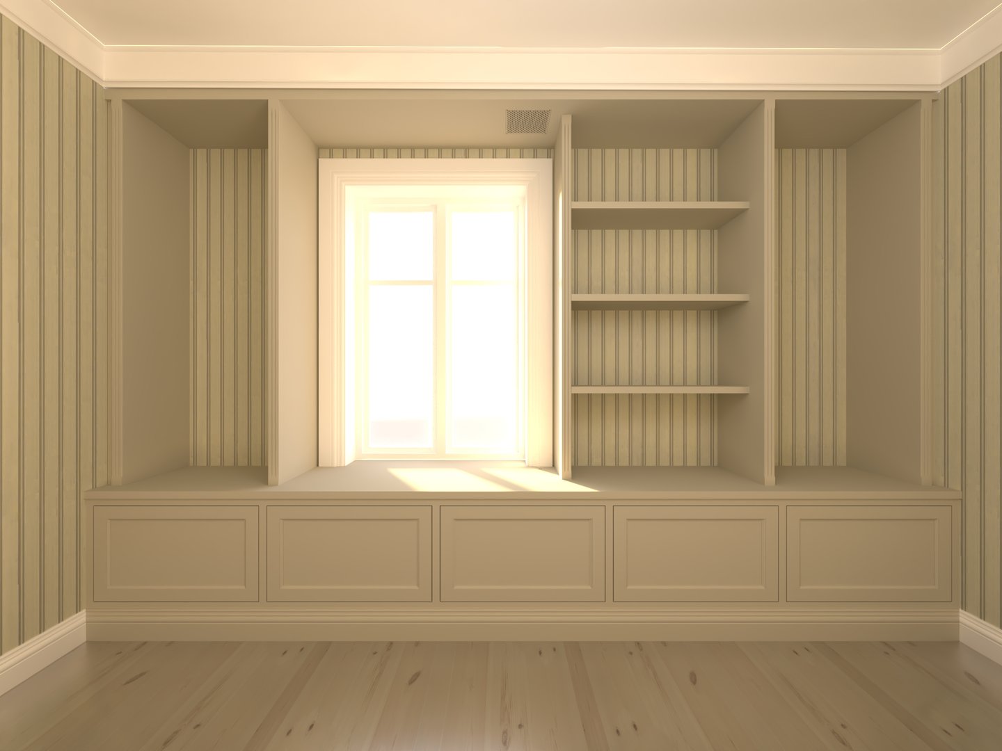

Jeg jobber med en løsning for høyttalere i penstuen til musikk og film, da “Vi” har blitt enige om at det skal være inni skapet foran i rommet. Det føles jo naturligvis ikke veldig moderne å gå inn i skapet, men sånn er det blitt…
Min tilmålte plass for høyttalere er ca 164 høyt, 62 bredt og 40cm dypt
Totalt tilgjengelig innvendig kassevolum er 300 liter. Dette er uten alt av innvendige avstivinger osv. Altså all volum innenfor høyttalerens 6 vegger tilgjengelig til innvendig avstivning, kammer for midbass, evt. BR port og klaring til skapets vegger.
Jeg tenkte å bygge høyttaleren som en egen boks som står på dempebein fra Egeland Acoustics.
Håpet er at noen har noen tanker, ideer og tilbakemeldinger for bestykningsforslag ?

Som alle gode byggetråder så bør man jo begynne med et bilde av utgangspunktet:
Planlagt løsning:
Forskjellige kassemuligheter:
