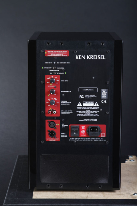

Er det mulghet å koble subene til høyttalerterminalene her? I såfall hvordan?
Imagine
25.02.2014
3.656
860
osøyro
Det var skuffende fra kk at du ikke kunne koble til høyttalere fra subwooferen , det kan jeg gjøre på alle mine 3.
