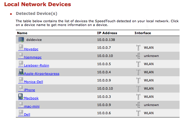

Paranoid som jeg er bruker jeg gå inn på ruteren og sjekke status for antall brukere, vil ikke ha noen "snyltere" på linjen, nei.
Nå skal det sies at jeg bor jo på "landet" og har aldri hatt noen uønskede besøk hittil...
Slik ser oversikten min ut:
Kjører med WEP kryptering.

Vet ikke om det er et bevisst kompabilitetsvalg, men WEP krypteringen knekkes i løpet av noen minutter med enkle verktøy (Har selv gjort det i testsammenheng). Skal du først kjøre kryptering så ville jeg kjørt WPA2 som ikke har noen større kjente svakheter, med mindre du har noe gammelt som ikke fungerer med denne krypteringen.
