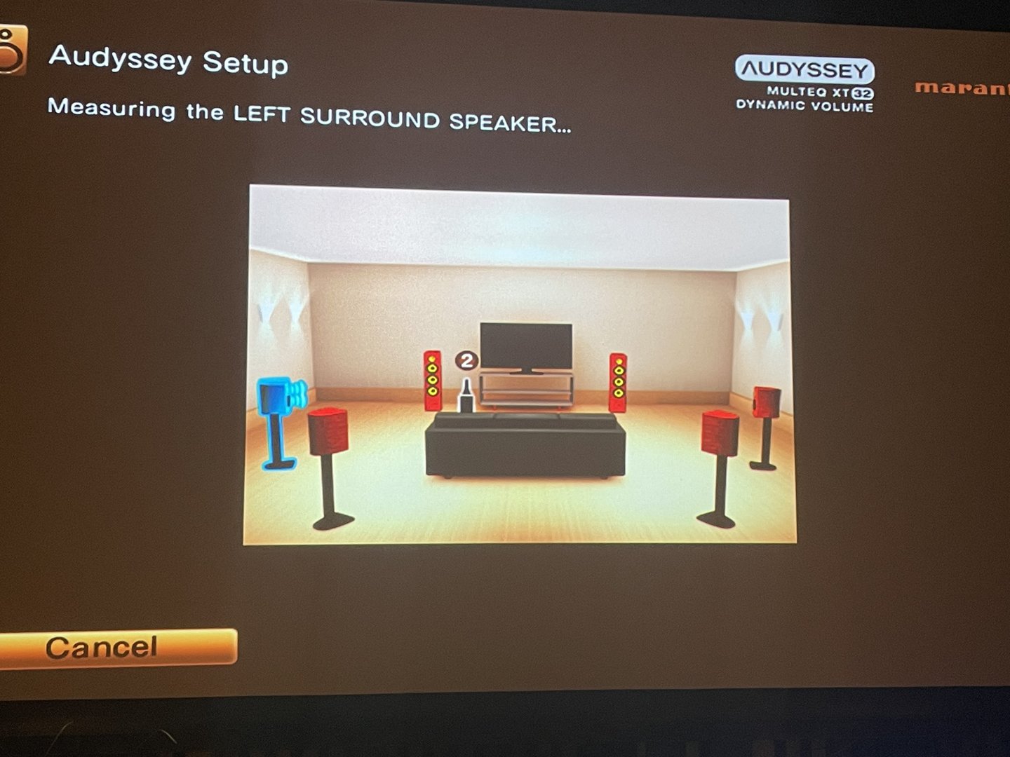

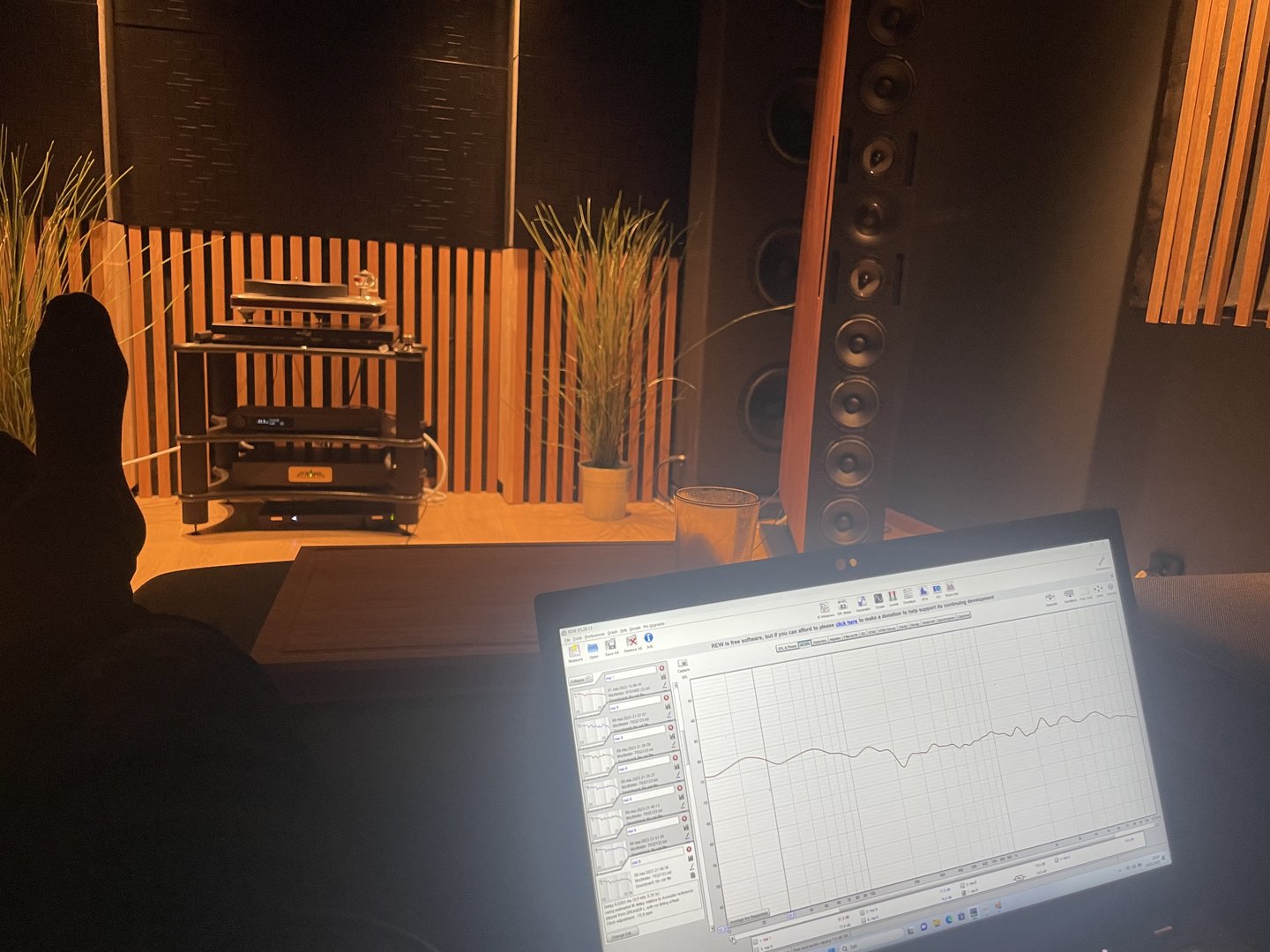

    Kalibrering av hjemmekinoen. Den er nå koblet direkte til Acr Deco og basstårn, og går ikke via Minidsp. Det er auto select på innganger på hypex. Tror det blir enklere for jentene i huset når du skal se film. Eller det som verre er, MGP i caven i kveld. Far legger andre planer🥴

    Du har ikke skaffet deg MultEQ-X altså? Brukte det forrige gang jeg gikk gjennom setup hos meg .... Rota meg vel bort litt i alle målepunktene, men det låter da greit på film i alle fall. ;)

    Kalibrering av hjemmekinoen. Den er nå koblet direkte til Acr Deco og basstårn, og går ikke via Minidsp. Det er auto select på innganger på hypex. Tror det blir enklere for jentene i huset når du skal se film. Eller det som verre er, MGP i caven i kveld. Far legger andre planer🥴 Vis vedlegget 920053
    Av en eller annen grunn har jeg fått til RoomPerfect, ARC Genesis og Dirac Live til stereo, men har aldri blitt fornøyd med Audysses og det greiene som Pioneer kjører til surround. Til surround har jeg alltid endr opp med å justere nivå «by ear» og kun helt marginalt med DSP.

    For å være helt ærlig så legger jeg ikke mye energi i film lyden. Ikke mye den er i bruk. Men tilbake til kalibreringen.. synes ikke bassen er like rå som før på film. Arc deco og basstårna er ikke separert i hjemmekinoen. Blir som en fullrange høyttaler. Kunne tenkt meg å separert Arc Deco og basstårna på hjemmekinoen. Men å både ha deling dobbelt med deling i både hjemmekino receiver og internt i Arc Deco og i basstårna er ikke optimalt. Finnes løsninger som å droppe interne delingen i Arc Deco og basstårna, og kjøre delingen i Minidsp SHO på musikk og i Receiver på film. Men har egentlig tanker om å bytte den ut.
    Skjønner. På film blir det nok lagt på noen dB på sub i forhold til om det går via frontene. Det er i hvert fall min opplevelse uten at jeg har dokumentert det via målinger.
    Har ikke sjekket så mye om min Marantz SR7010 har eq muligheter. Å legge til noen db i bunn hadde løst ”problemet”
    Dette ser lovende ut, men hvor(frekvens) deler du mellom frontene og basstårnene? Hvilken delefrekvens anbefaler Audyssey?

    Jeg bruker Hypex rett i receiver (fordi dspen min er kun i bassen 😅 ), men jeg har lagt inn HPF og LPF i dsp og Hypex før det fores inn i Marantz (har gjort dette de siste 6-7 årene faktisk). Lar Audyssay gjøre det den skal, så justerer jeg volum/nivå manuelt etterpå, noen ganger med mic for å få likt nivå mens andre ganger bruker jeg bare øra. Atmos stilles cirka +5dB kontra resten pga anbefaling om det, utenom det så stilles bassen i mellom -5 og 0 mener jeg, ellers får man ikke riktig kalibrering. Skrur opp volumet i bassen på ampa til ønsket nivå, som gjerne ligger i område 15-30dB over resten, har "lite" akkurat nå med rundt +15dB. Måler meg frem for å fikse delay og slikt til slutt, ordner delayet mellom de ulike subba før jeg tar kalibrering med Audyssay da den ikke får fiksa det uansett. MultEQ-X fungerer nok ikke på SR7010, det kom vel ved modellen nyere (50-,60-,70-,8011 og nyere), vil kalle det en "nesten-mini-dsp" der man kan ratte kurver, jeg har også mulighet for to ulike kalibreringsfiler (2 presets) som jeg fikser når senteren er ferdig så jeg har en preset for 7.2.4 Atmos og en for 2.2 stereo. Mulig to preset er løsningen for deg også?

    Arc Deco har deling mot basstårna på 110hz. Delingen ligger i hypexene i basstårn og Arc deco. Jeg kunne fint latt Minidsp tatt seg av denne delingen og problemet er løst. Men Minidsp er der kanskje på lånt tid. Å ha samme deling eller deling på deling i hjemmekino receiver er uheldig. Da blir filter dobbelt så bratte. I dag behandler SR 7010 og Minidsp Arc deco og basstårn som en høyttaler. En annen mulighet er selvfølgelig å ha 2 preset i hypex, da den ene ikke har delingsfiltre. Er egentlig bare et konstruert problem, da jeg har den enkleste løsningen i Minidsp SHD preeen og splitte Arc Deco fra basstårn

    Min erfaring med Audyssey er at man gjerne må legge til 3-5db på sub kanalen.. Ellers så blir det litt tynnt.

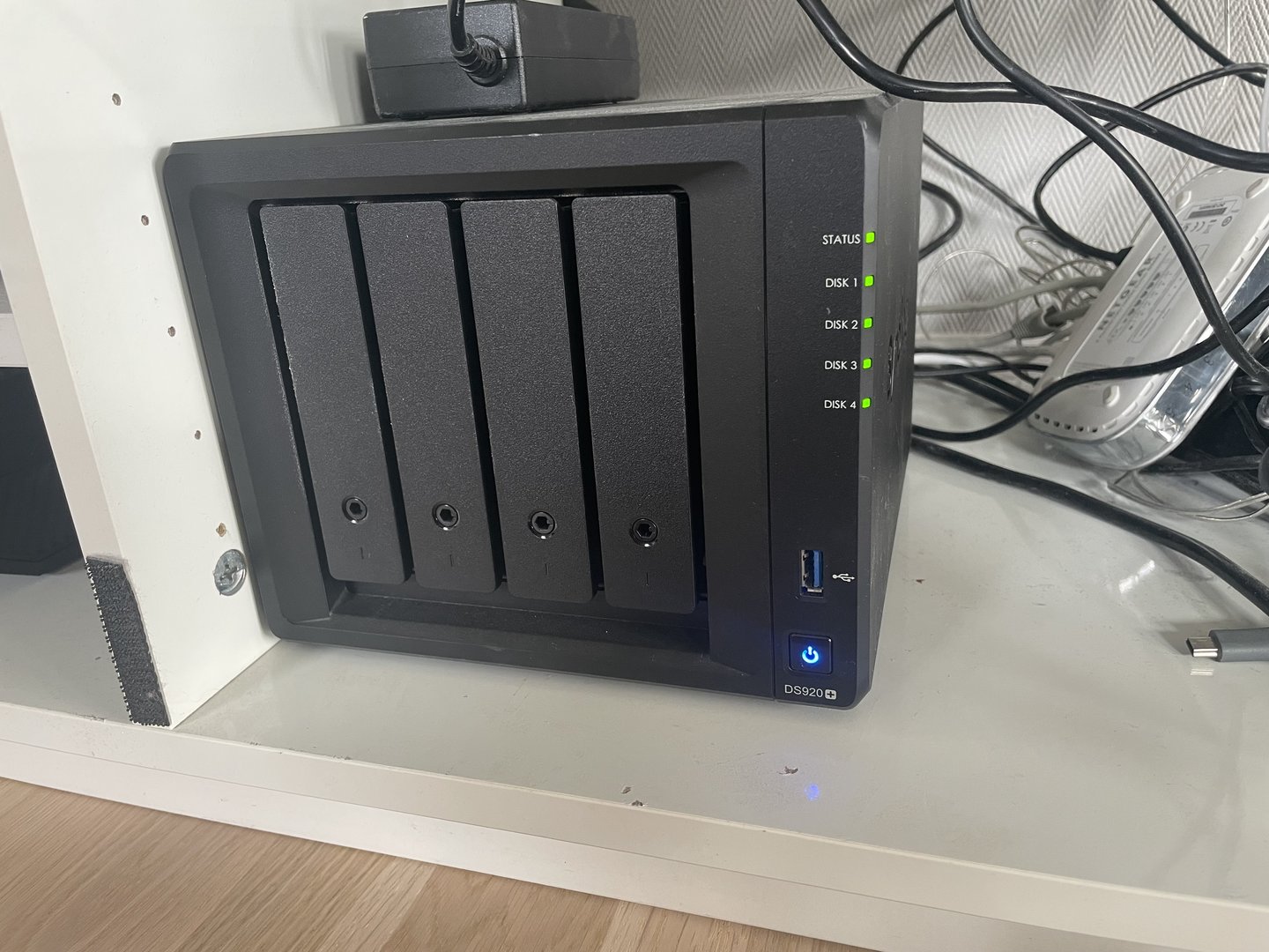

    Noko av det eg saknar med å bu i eit hus frå ca 2000, kontra eit nyare, er eige teknisk rom til serverar, svitsjar og router, med cat6 i veggen overalt. Er det noko som irriterer vanvittig, så er det alle desse maskinene som susar.
    Sevald
    27.02.2005
    12.086
    33.506
    Aksdal, Rogaland
    Sympatisk type, du :p
    Enig i det. Savner det samme, men har en plan trekke nye kabler. Har også et bedre sted for serveren når jeg er ferdig. I stuen er det alltid noe støy fra varmepumpe osv…. Så den kan fint stå der inn til videre☺
