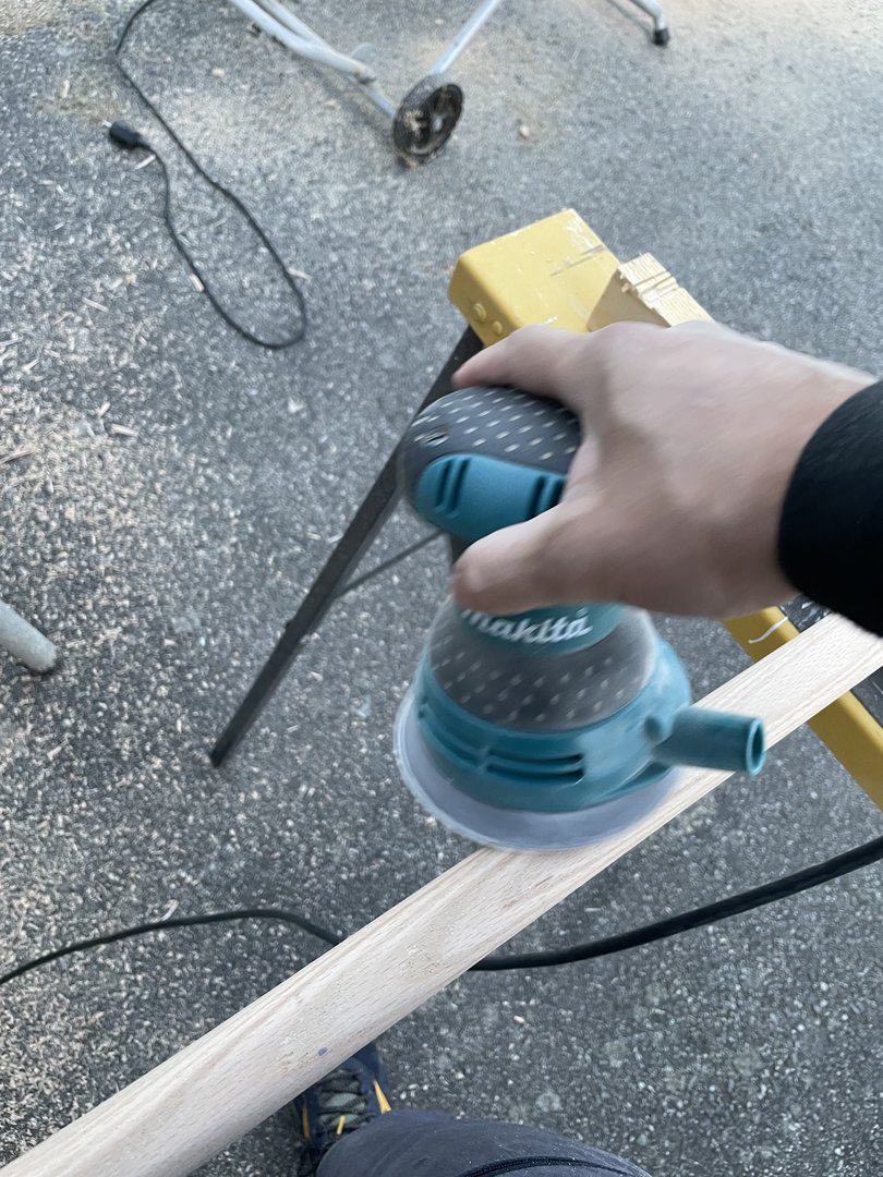

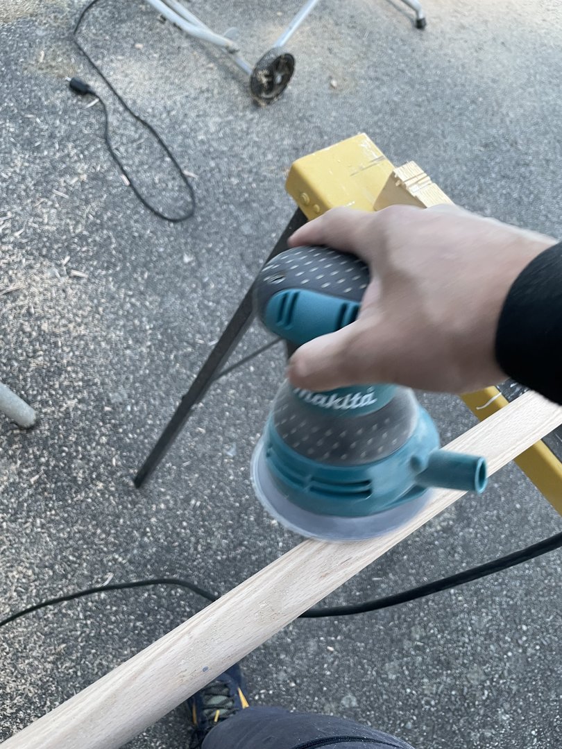

    Jeg vurdere spiler over panelene. Disse har jeg liggende, og jeg har slisset og frest avrunding på de. Test av mønster og jeg har delt bilde av de før. Mulig jeg vil ha mere luft mellom spilene. Det kan og være jeg oljer de svarte for å dempe effekten. Litt lei av tradisjonelle spiler.
