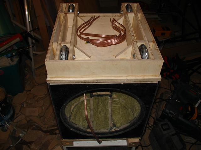

    Lag en sokkel med innebygde hjul (rulleskøytehjul?) som kan vippes ned med en spak når du trenger å flytte mannskiten.
    @Asbjørn sin største oppfinnelse imo :ROFLMAO:
    coolio
    19.09.2015
    5.491
    5.473
    Det er ufattelig genialt. @tofter laget noe tilsvarende på høyttalerne som jeg kjøpte av ham. Veldig praktisk når man skal flytte på ting uten å ødelegge gulv, rygg og/eller viljen.
    Jeg demonterte sokkelen og hjulene for å få ting i mer riktig høyde, men har angret på det en gang eller ti siden da..

    Har også tenkt den tanken. Eneste ankepunkt er at hjulene kan lage klirrelyd når de ikke har kontakt med underlaget. Men har vurdert hjul som kan tas vekk. Vippe sub bak og trekke ut en skinne med hjul.

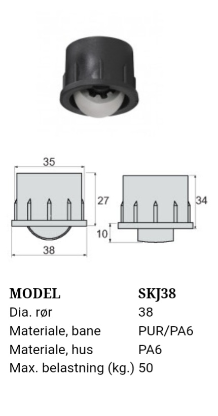

    Disse små hjulene har relativ myk gummi, og tåler minimum 50 kilo per hjul.. Med 2 foran og ett bak så står høyttaleren også stødig.

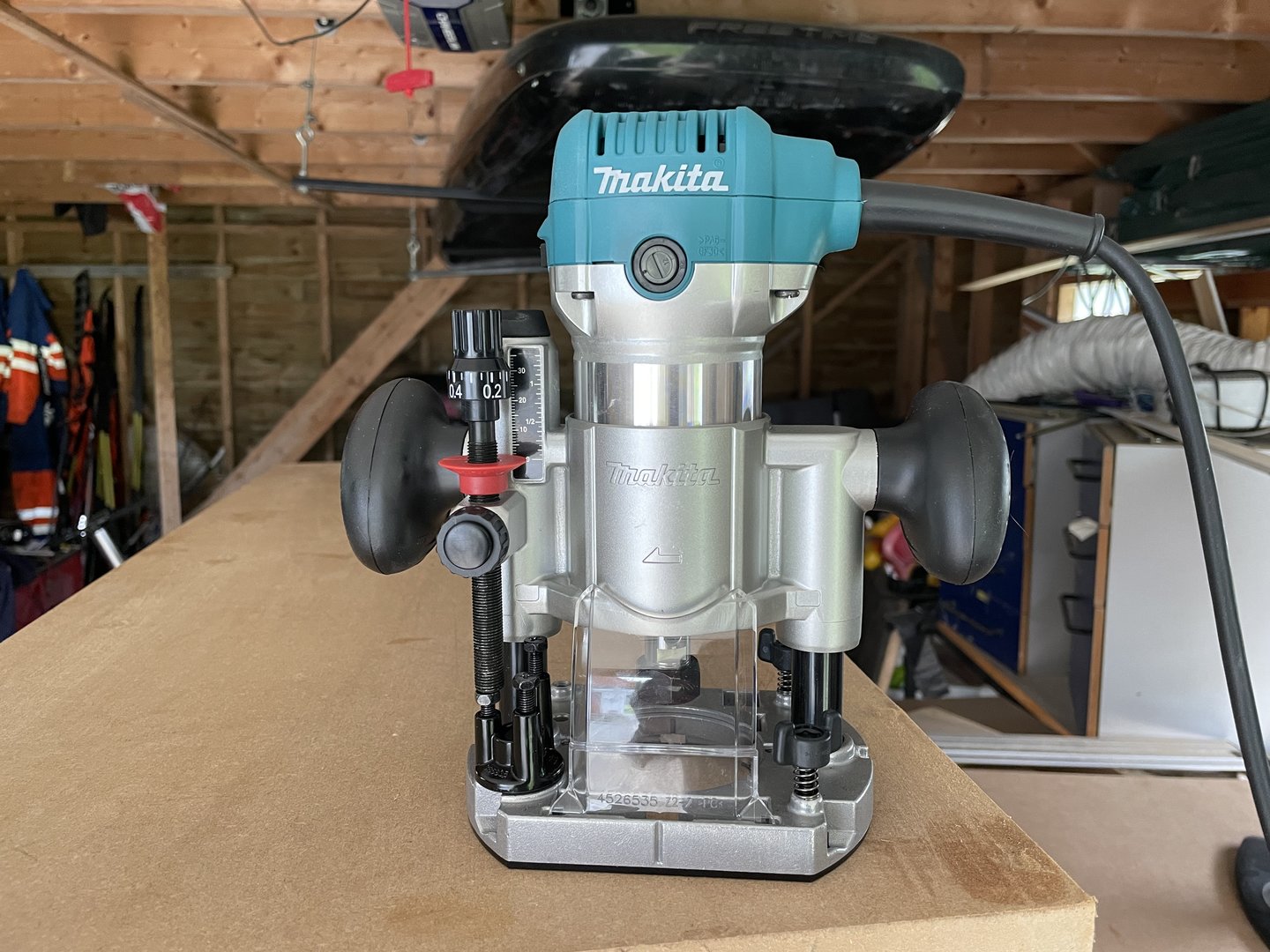

    Om jeg ikke rekker å jobbe, så får jeg tid til å handle verktøy. Gikk for denne lille overfresen. Så havner den store freud fresen permanent i fresebordet. Makita virker grei, men oser ikke samme kvalitet som Freud. Men jeg tror jeg skal bli godt fornøyd med den likevel😀

    Den ser iallefall bedre ut enn det Bosch rælet jeg har.

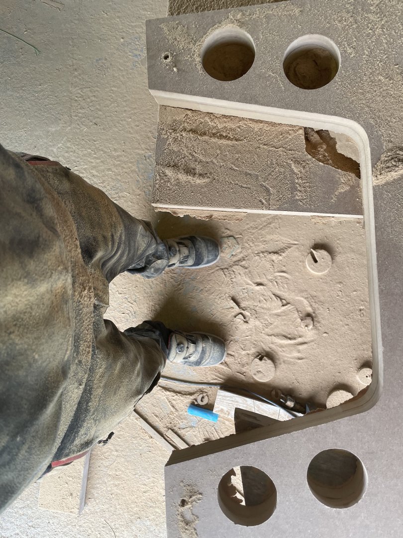

    Produksjon av avstivere med kopifres. Fy faen til støv. Ute regner det og dette må gjøres inn i garasjen.
    Vis vedlegget 752338
    Men kan du ikke montere støvsuger? Hvis ikke får du få din langt bedre halvdel til å holde den😍.
    Er jo ikke sikkert du blir veldig populært. Men mye en god flaske rødvin og dyp øyekontakt kan gjøre💑

    Tror kånå skal holde seg langt vekke fra dette prosjektet😅 Ikke lett å ha støvsuger på fresen, spesielt ikke når jeg bruker kopi fres og snur fresen i alle retninger. Får satse på bedre vær og litt utefresing😬
