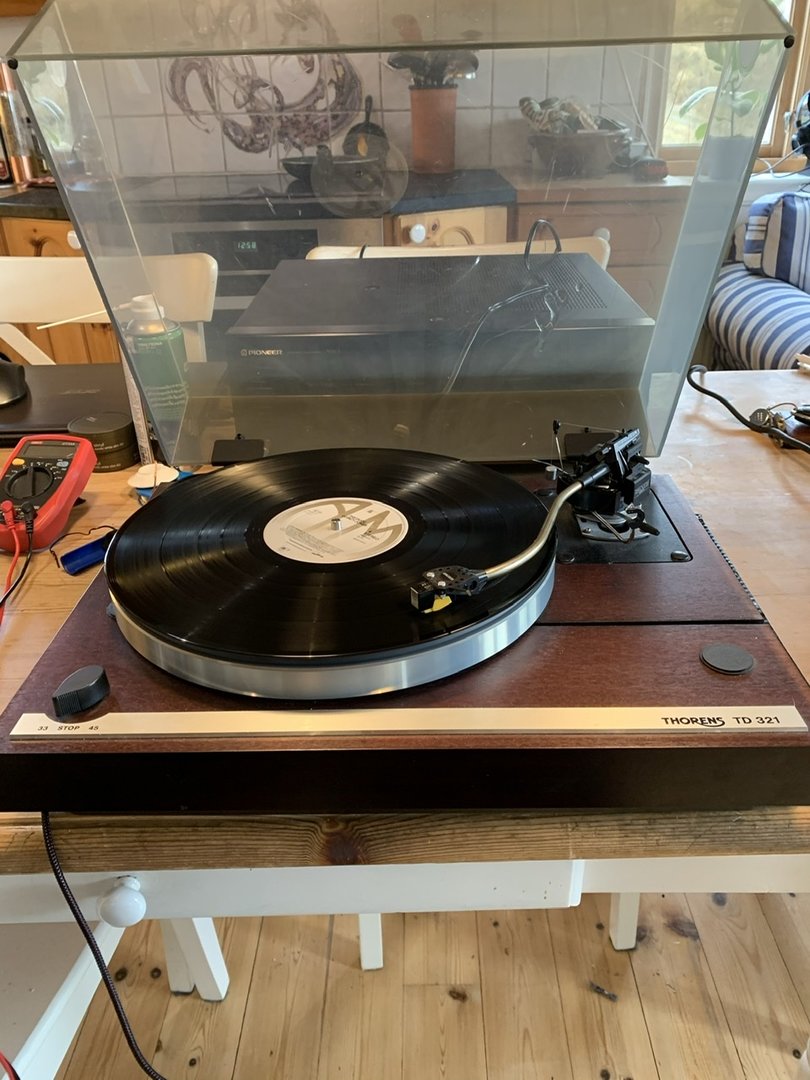

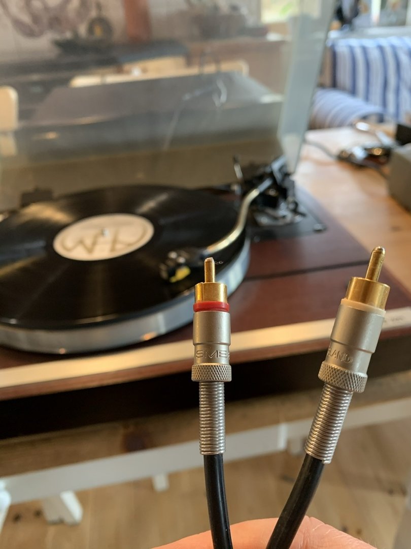

    Jeg fikk aldri somlet meg til å få levert inn Thorens-spilleren før påske, så jeg fant frem multimeter og lastet ned servicemanualen til den.
    Målte signalkablene og fant dårlig kontakt/brudd i den ene. Byttet til en billig kabel som jeg hadde liggende, mest sannsynlig en som har fulgt med en Technics-spiller. (Er det mulig å få tak i ny SME-kabel?)
    Det er dårlig med plass til plugger inne i spilleren så plugger kan ikke være lengre enn de originale.
    PS: Ec-1 våknet til live igjen etter å ha sjekket sikringer, magi på høyt nivå 😂
    Har nå spilt en hel plateside uten tegn til brum eller bortfall av signal 👍 Så nå blir det pickupbytte og bestilling av ny reim.
    Målte signalkablene og fant dårlig kontakt/brudd i den ene. Byttet til en billig kabel som jeg hadde liggende, mest sannsynlig en som har fulgt med en Technics-spiller. (Er det mulig å få tak i ny SME-kabel?) Vis vedlegget 710427 Vis vedlegget 710428
    Hva mener du med SME- kabel, er det en vanlig firepolet armkabel med 90 graders vinkel du tenker på?
    Seskage
    Baron af Skage ;)
    15.12.2014
    2.182
    6.705
    Nei, det er en vanlig rca kabel, men original fra SME 😊 Pluggene er ganske korte og det er liten plass til å koble på armen inne i spilleren.
    Sikkert grei nok den jeg har erstattet den med, men du vet........, lurer jo alltid på om signalet forringes med en billigkabel🤣
