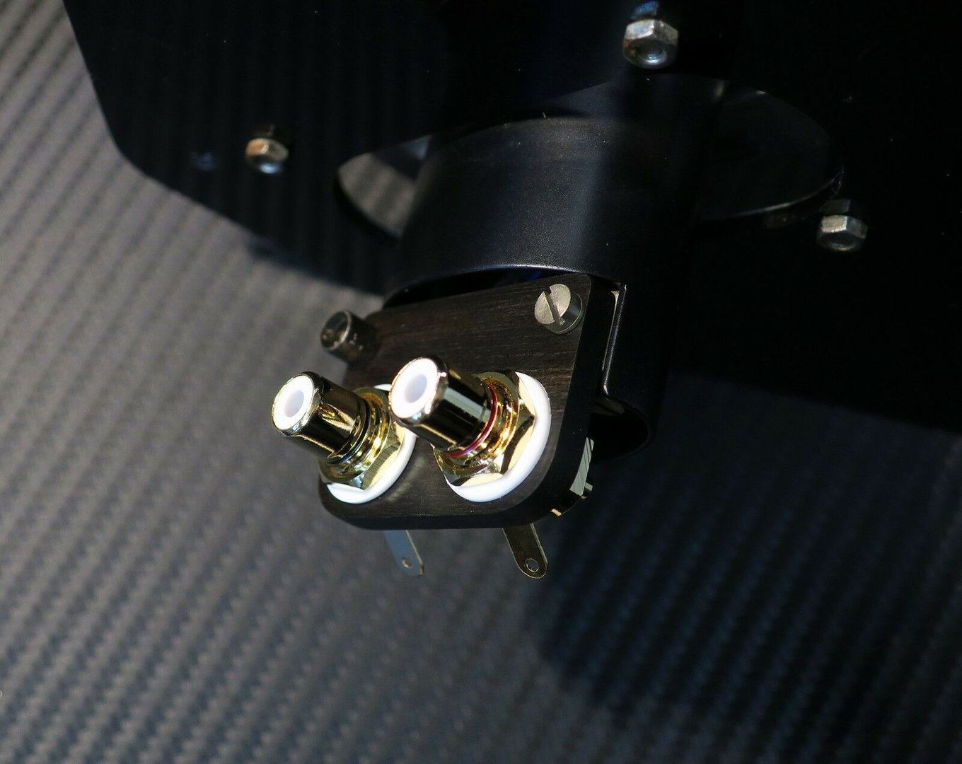

Her er bilder av bakre del av armen samt kabel ut fra armen. Det kan sies at spilleren er produsert i oktober 1969, dermed antar jeg armen er omtrent like gammel også, så litt omsorg er nok på sin plass.
Knivlagret ser/kjennes ut som plast, så det må jeg få byttet ut med et slikt bronselager slik Crosswind viste i tråden du lenket til. Et kjapt googlesøk viser at et slikt knivlager kan bestilles fra Tyskland, er det andre leverandører dere kan anbefale?
Hva gjelder kabling fra armen og ut, antar jeg dette er det du benevner som RCA-SME? Er denne koblingen noe som også bør byttes ut med RCA-RCA?
Jeg har ikke rukket å se etter slike deler/koblinger enda, så hvis noen har erfaring med aktuelle leverandører tas dette mot med takk også. Det samme gjelder intern kabling, ser det er litt forskjellig å velge mellom der også, uten at jeg med sikkerhet vet hva som vil være en god løsning.
Ellers ser sillicon til armliften ut som greit å få fatt i, veldig fin instruksjon på hvordan det byttes du har lagt ut Jørgen, så jeg skal klare å få til det også.

Har brukt denne, men det finnes mange. Flere modeller har plugger som, ferdig montert, vender nedover. Pass evt på at du har plass under armen til det. Den jeg lenker til har vinklet plugger.
HasseBasse
29.10.2016
10.405
27.756
Hjortshøj, Danmark.
Helt klart den som @jorwed_ lenker til.
De gamle var notoriske for deres korroderte sølvkontaktene. Samme med skjermkontakten til høyre på koblingen i billedet.
Dårligt fast sidder de også, når de bli´r gamle :)
