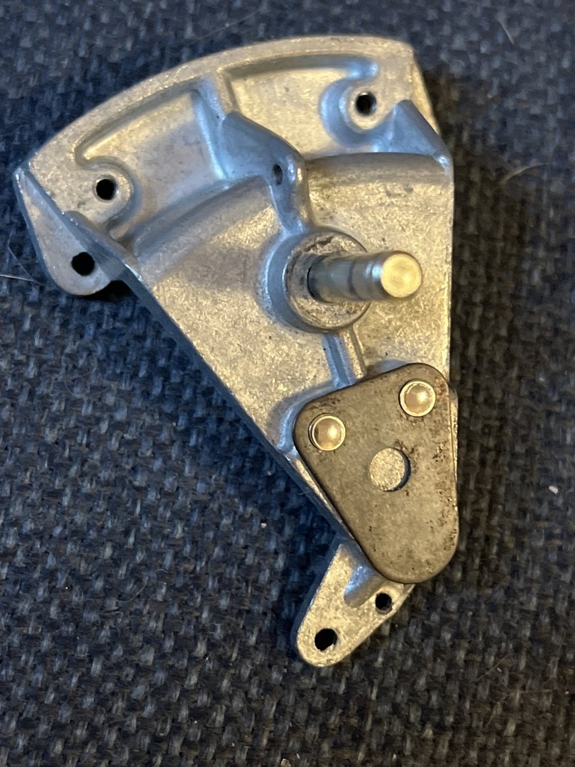

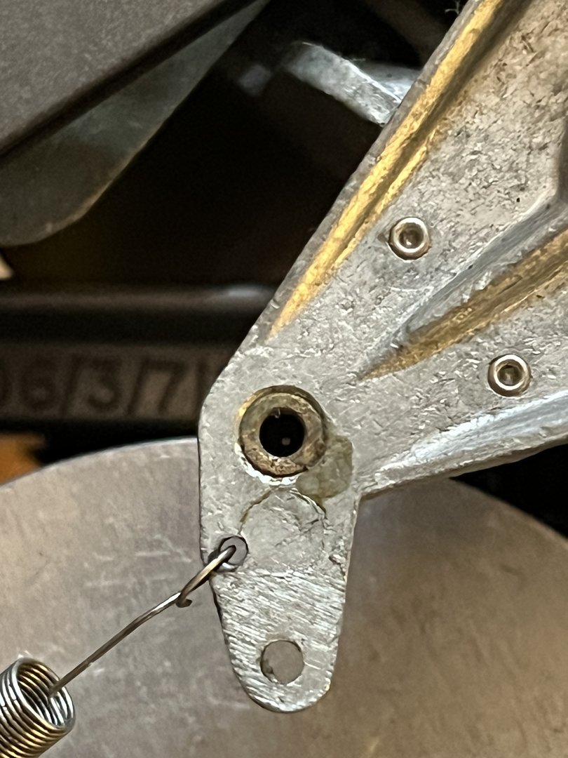

Her er lager/foring slitt oval både over og under mellomhjulet.
Foringen på oversiden var lett å skifte, men den under mellomhjulet lurer jeg på fremgangsmåte
Dessverre har jeg ikke funnet noe om metode på nettet.
Problemet er at det er en plate under foringen som gjør at det ikke er bare å presse den gamle ut.
Platen er festet med nagler og kan sikkert tas av, men er litt redd for å ødelegge noe.
Er det noen her på sentralen som har gjort dette?

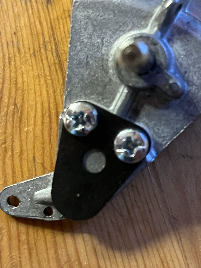

Etter en tur på Biltema så løste jeg det ved å borre ut naglen før jeg boret opp til 2,5 mm hull.
Gjenget opp hullet med M3 gjengetapp
Ny foring ble presset og inn før platen ble montert på plass med skruer.
Bilde av ny foring montert. Den gamle var temmelig slitt.
Plate med skruer. Jeg snudde platen på grunn av lite slitasjemerke etter mellomhjulaksel.
