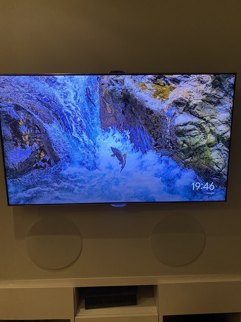

Hei. Ganske fersk inne her. Er på utsikt etter en senterhøyttaler, har 2stk Yamaha NS IC800 innebygde høytalere i front. Er det best å kjøpe en senterhøyttaler som er laget kun for det? Eller kan jeg kjøpe en vanlig innebygd høytaler å bruke som senterhøyttaler? Har mest lyt til å ha alt innebygd.

Disse 2 innebygde høyttalerne er altfor tett, det vil ikke gi deg noe verdi å putte en senter her.
Høyre og venstre kanal skal være på utsiden av kanten til skjermen (på høyre og venstre side), aller helst midt på skjermen. Så plassering av høyttalere er fullstendig feil; og TV er altfor høyt opp på veggen.
Takk for all kritikken, det var til stor hjelp🤬

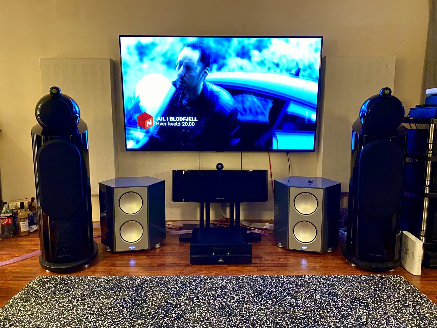

Mitt oppsett (fortsatt ikke fått alt helt på plass, så justeringer gjøres fortsatt, TV'en skal flyttes rundt 10cm lavere, sub'ene i front skal også trekkes lengre ut og inn mot frontveggen.
Vis vedlegget 681816
Okei, da skal jeg vurdere å sette opp anlegget mitt på en annen måte. Takk for ett veldig godt svar😀

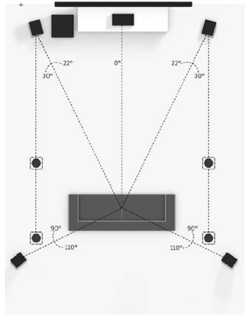

Bilde fra dolby sin egen guide.
Skjønner ikke hvorfor du kaller det 60 grader; alle formater er definert med senter som 0 og + på høyre side og minus på venstre side.
