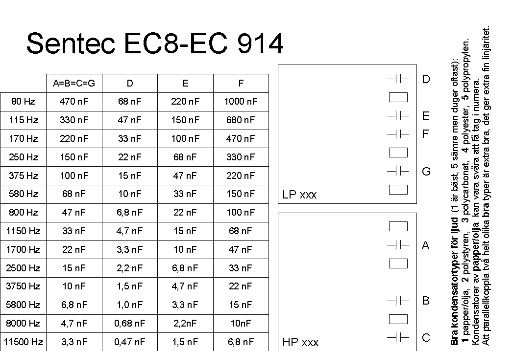

Har nå åpnet og sett inni. 4 vertikale kretskort merket 800 høypass, 800 lavpass, 800 høypass, 800 lavpass.
Med min minimale forståelse av elektronikk, og hvordan denne fungerer, så tror jeg at dette filtret deler på 800 hz, noe som er helt uegnet til aktiv deling mellom et mindre sidesystem og sub.

Ja ditt filter delar vid 800 Hz. Det är alltså två kort per kanal.
I länken ovan (till svenska ”Faktiskt”) finns en lista på vilka komponenter som ska skiftas för att få en viss delningsfrekvens.
Det är lätt att skifta komponenterna. Det klarar en person med grundläggande kunskaper i lödning och elektronik.
Vilken delningsfrekvens vill du ha?

Det måtte i tilfelle være rundt 80 hz.
Da trengs det 8 kompondenter for begge kanalene, hvis jeg leser linken korrekt.

Ja det ser ut att stämma.
220nF
560nF
33nF
I uF blir det:
0, 22 uF
0,56 uF
0,033 uF
Längst ner i dokumentet står maximala fysiska mått angivna, så det räcker inte med att värdena är de rätta.
33nF har jag i rätt storlek, men inte 220nF resp 560nF.
