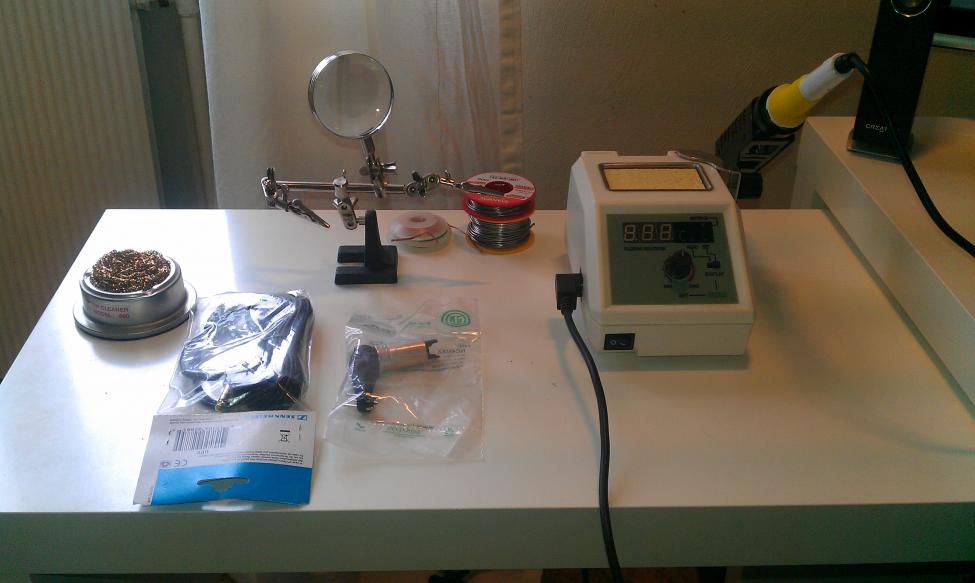

    Addendum: www.hifisentralen.no/forumet/diy-og-utvikling-ha-yttalere-forsterkere-etc/68615-lodde-en-4-pin-xlr-fra-nautrik.html
    4-pin XLRUsed singly for balanced console/desktop amps Pin 1: Left positive (+)
    Pin 2: Left negative (-)
    Pin 3: Right positive (+)
    Pin 4: Right negative (-)
    Shell: ?
    The pins are numbered on the bodies of the plug and socket.
    There is no official pinout standard, but this is the normal arrangement for the cables shipped with AKG K1000 and HiFiMAN orthodynamic headphones.
    T
    Tittentei
    Fungerte dette :)
    Litt tricky å lodde lederne siden de har epoxy-belegg el.l. rundt seg, så man må ta rikelig med tinn på bolten og brenne det vekk til man ser at kopperet trekker til seg.
    T
    Tittentei
    Utstyret er halve jobben, loddet en god del før, men utstyret er ikke spesielt dyrt. Kjøpte vel alt sammen på Claes, hvis ikke jeg husker feil. Tror det kom på rundt 1500 kroner i sin tid.
    T
    Tittentei
    Balansert 4 pin XLR-kabel til Sennheiser HD 650 & HD 600
    Her er en kort oppsummering.
    Utstyr, kjøpt på ebay (totalt cirka 200 kr fordelt på to kolli inkl. frakt):
    • Sennheiser Replacement Cable, Product code 092885
    • Nautrik NC4MXX XLR CABLE CONNECTOR - Male 4 Pole
    Guide
    1. Kutt av TRS-pluggen (jack) og stripp kabelen. Du får da to par; rød og orange, grønn og orange.
      Venstre kanal:
      Grønn (+)
      Orange (-)
      Høyre kanal:
      Rød (+)
      Orange (-)
    2. Ta rikelig med loddetinn på bolten og stikk lederne inn i loddetinnet til epoxybelegg smelter og kopperet begynner å trekke til seg loddetinn.
    3. Sjekk ampen du skal koble til for diagram for 4 pin XLR. Pinnene på pluggen er nummerert, og det vanlige er;
      Venstre kanal:
      Pin 1: Grønn (+)
      Pin 2: Orange (-)
      Høyre kanal
      Pin 3: Rød (+)
      Pin 4: Orange (-)

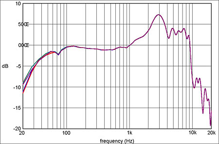

    Etter litt kort lytting på hd650 så vil jeg si meg nesten enig med denne frekvenskurven:
    Det jeg mener er anderledes i forhold til frekvensgrafen der er at absolutt dypeste bassen er mye mer dempet til ett punkt hvor den er nesten borte. Ta denne låta:
    Fra 00:14 så er det en dybpass som går som en bølge (wub-wub-wub-wub) i bakgrunnen hele tiden på normale hodetelefoner. Med HD650 er den 98% borte. Du må virkelig legge godviljen til å høre godt etter for å høre den kjempe svakt i bakgrunnen med hd650. Ellers så er øvre midt-bass tilstede, så bass-slag får du med deg i sånn halvveis nesten passe mengde.
    Mellomtone? En haug + litt til. Og så 2 busslass til. Og så 3 godstog med det. Ønsker du deg hodetelefoner hvor stemmer kommer tydeligere frem? HD650.
    Diskant? Avrundet i toppen, som passer meg helt fint - det er behagelig sånn.
    Lydbilde eller soundstage eller hva du vil kalle det? Stort. Tydeligvis en styrke til HD650.
    Nå er mine nye i dag og bare spilt noen timer så ting kan forandre seg, men så langt er dette min opplevelse av hd650. Rap & dubstep utgår. Men de har en behagelig lyd, så jeg fortsetter å ha de på hodet... Er noen hjerneceller fulle av E'er med 7 glowsticks tredd i rompa i en blacklight-belyst krok som skriker at jeg må legge fra meg driten, men får bare drukne dem med noe florence and the machine...
    N
    Nyttbrukernavn555
    Prøv dette EQ oppsettet:
    Last ned Equalizer APO og installer:
    Equalizer APO | Free software downloads at SourceForge.net
    Lokaliser notepad filen som heter "example", finnes på min PC:
    C:\Program Files\EqualizerAPO\config
    Åpne fila og bytt ut innholdet fra under skriften Equaliser: Generic og nedover med følgende innstillinger, og trykk "lagre": (NB! det er viktig at dokumentet ser helt likt ut fra No measurement og nedover for at EQ skal trå i kraft)
    Equaliser: Generic
    No measurement
    Filter 1: ON PK Fc 3000,0 Hz Gain -4,0 dB Q 3,5
    Filter 2: ON PK Fc 5250,0 Hz Gain -3,0 dB Q 7,0
    Filter 3: ON PK Fc 7750,0 Hz Gain -5,0 dB Q 7,0
    Filter 4: ON PK Fc 14000,0 Hz Gain -6,0 dB Q 7,0
    Filter 5: ON PK Fc 120,0 Hz Gain -3,0 dB Q 0,500
    Filter 6: OFF None
    Filter 7: OFF None
    Filter 8: OFF None
    Filter 9: OFF None
    Filter 10: OFF None
    Dette skal temme de høye "vocal" tonene på 3000hz, noe og tweake lydbildet litt ekstra noen andre plasser.
    Si gjerne fra hva du synes da jeg ikke har Sennheiser HD650 selv kun HD555, men slike skreddersydde endringer tilpasset mine hodetelefoner har totalforandret lyden i positiv retning.
    Verdt ett forsøk?
    N
    Nyttbrukernavn555
    Vil du ha litt mer dypbass fører du følgende inn på Filter 6:
    Filter 6: ON PK Fc 45,0 Hz Gain 3,0 dB Q 1,0
    For å øke bassen til dine preferanser, forandrer du bare tallet 3,0 til eks. 4,0 og du får høyere dypbass. Lavere tall gir lavere bass. Du må trykke lagre for at endringene trår i kraft.
