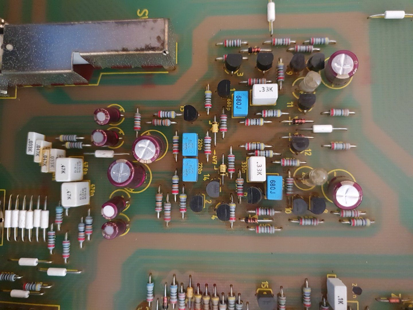

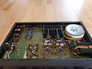

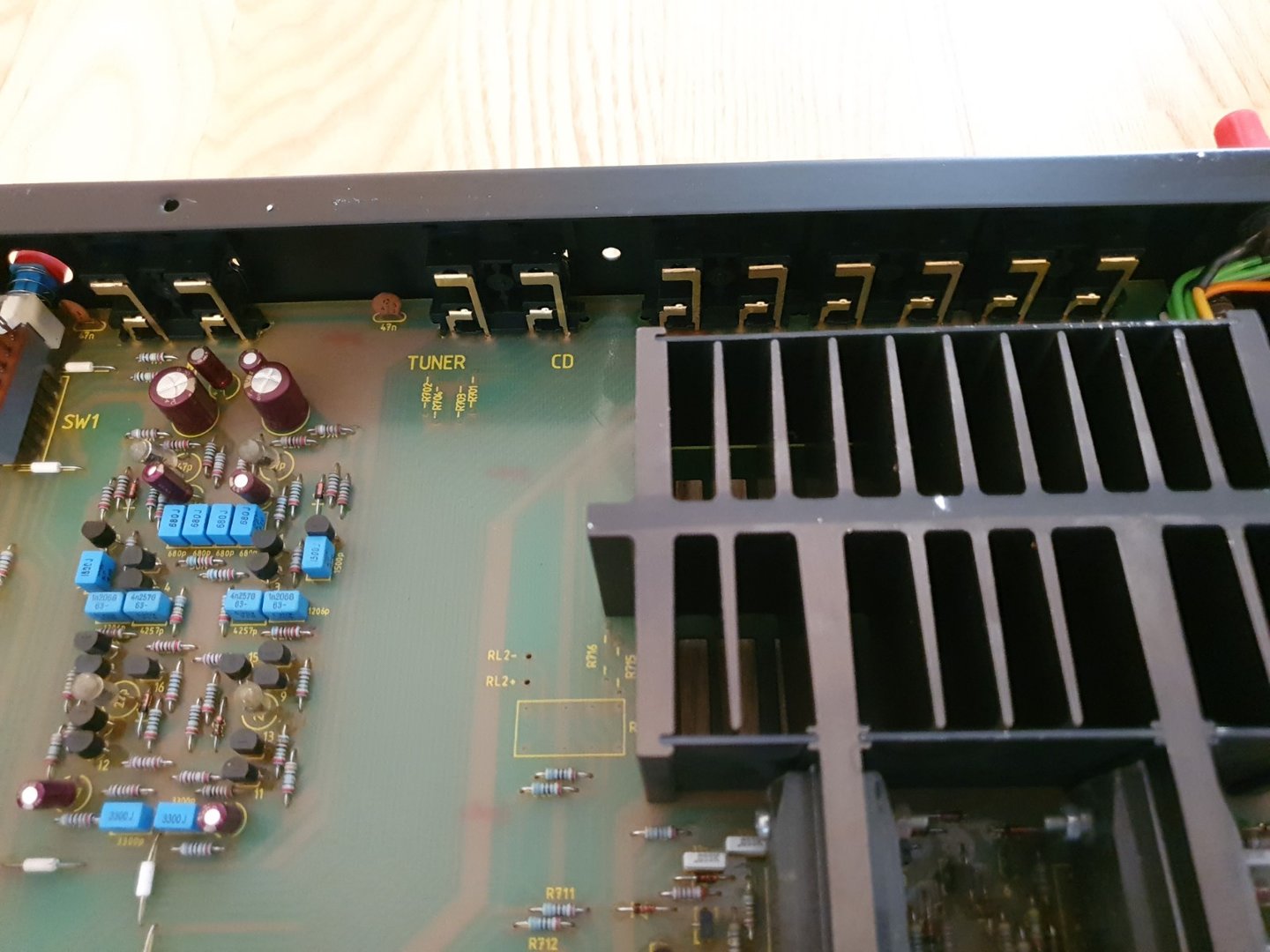

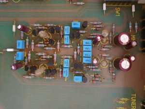

    Sånn ser det ut under panseret på vidunderet. Må vel kunne godkjenne den?

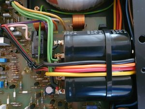

    Du mått jo selfølgelig plage meg med å undre over hvilke type kondesatorer det er. Så da åpnet jeg boksen enda en gang, å tok bilder. Ser ut som du og HasseBasse er inne på noe :). Tusen takk for tipset. Yeeeepppiiiiiiii.......

    Jeg tror muligens jeg er veldig heldig. Jeg vet jo ikke hvor lenge, mye og hardt brukt den ble før jeg overtok som eier. Og jeg husker jo ikke hvor mye jeg selv brukte den. Jeg kjørte den så godt som aldri hardt (lå på mellom 1/5 - 1/4 dels volume når den var i bruk under luftige forhold). Men, den ble alvorlig skamfullt oppbevart i boder og på loft i lukket, og i noen år i delvis åpen eske (sammen med min "NAD 5000 CD" spiller).
    "Skinnyboy" satte igang en pirrende nysgjerrighet vedr. kondesatorene. Du, fyra opp med å legge ekstra ved på "bålet", så da måtte jeg åpne boksen enda en gang for å sjekke. Bildet bekrefter ordene deres. Det er dog en ting som ikke kommer frem på bildet, å det er at det faktisk er litt sånn fint, meget tynt svart asfalt liknende støv på innsiden av karroseriet, og betydelig mindre på selve kortet (av en el. annen merkelig grunn). Så jeg tør ikke å spille på den mer før jeg får blåst den rein. Noen tips for å gjøre det skånsomt? Regaen får overta rollen i mellomtiden.
    Jeg sammenliknet, ved å spille på halv styrke, "Rega Elex-r" vs. audiolabben, og det var klarere lyd i labben en regaen (men, regaen har jo et mer moderne punchy lydbilde). Spørsmålet mitt er, selv om det kanskje virker litt søkt, om det da vil være nødvendig å bytte ut ladelyttene?
    Som du ymtet om: 2K dings vs. strøken Audiolab 8000A? Jeg klarer ikke å sammenlikne de to.

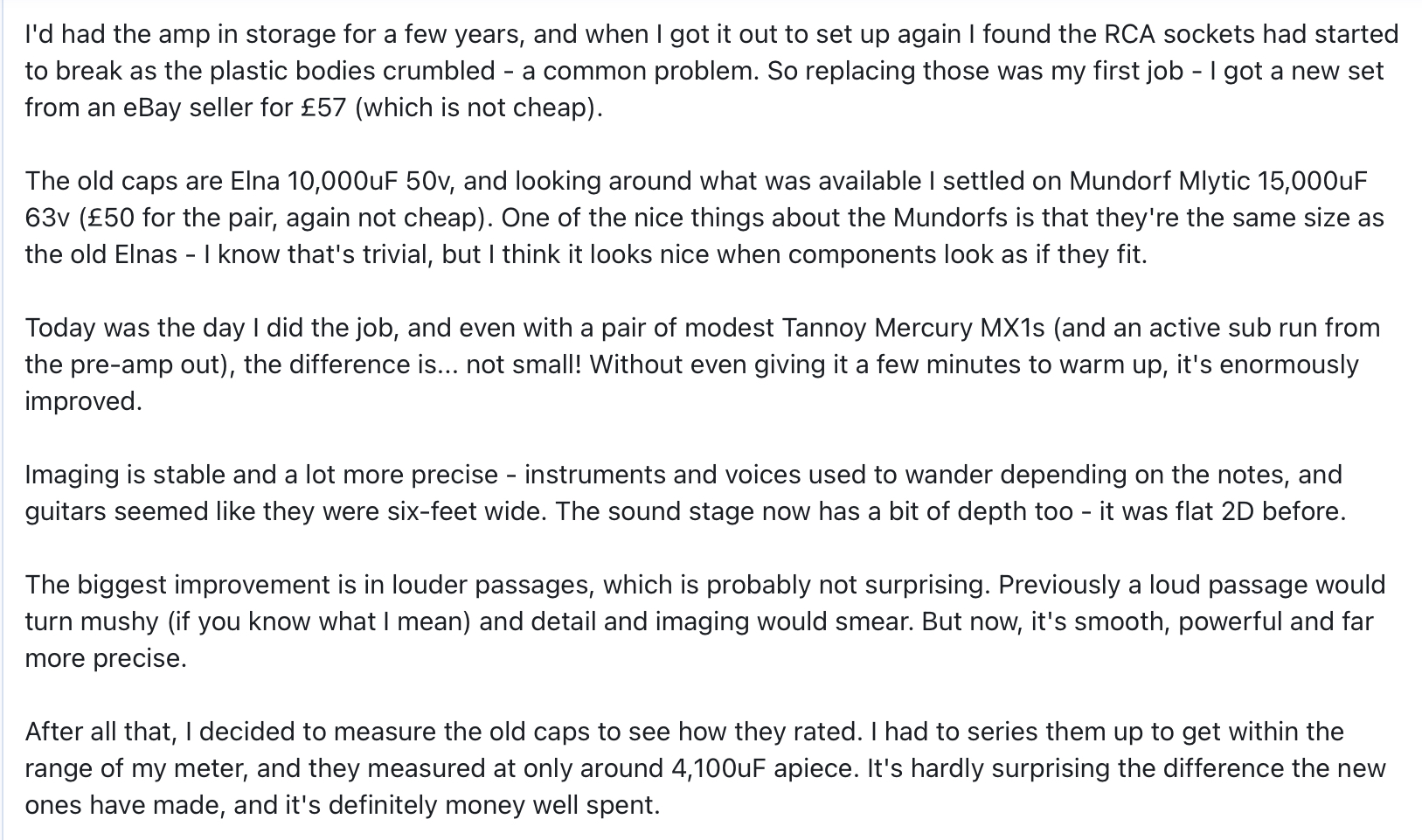

    @Taz, jeg vet ikke hvor mye du har søkt på nettet, eller om du er en «racer» i engelsk, og har lest om forsterkeren .
    Jeg fant en tråd på DIY-Audio, og limer inn fra den:
    Så du bør kanskje bytte kondensatorene i strømforsyningen, og glede deg over forsterkeren, på nytt.
    Tolker det sånn at det er dårligere kvalitet på de kondensatorene.
    Kondensator til strømforsyning, du trenger vel 2stk.
    Uansett, ser at det finnes kit for utskifting av de andre kondensatorene også, for en overkommelig sum, i forhold til 2000kr for en ny forsterker… :rolleyes:
    Edit: Anbefaler trykkluft på boks til rengjøring, det er helt ufarlig. Bruker det selv i forsterker, PC eller andre elektroniske ting som trenger rengjøring.

    Hehe...Skinny. Morsomt at du fant den linken, fordi det var den jeg selv kom over i forbindelse med bytte av RCA innganger. Det kan godt være at jeg må bytte kondesatorer, men jeg tror han karen i linken muligens har kjørt sin forsterker hardere enn det jeg noen gang gjorde. Dette kan kanskje høres litt dumt ut, men jeg er også redd for å bytte til "bedre" kondesatorer å dermed endre det opprinnelige lydbildet. Men, jeg vet at jeg antageligvis før el. siden må.
    Jeg visste ikke at det fantes et kondensator kit til dette. Har du link på det?
    Takk for tipset. Jeg regnet med at det må litt trykkluft til, men greit å vite helt sikkert fra dere som har drevet med dette en stund.
    Jeg tror jeg rett og slett skal lære meg litt lodding, rensing av pottmetre osv.
    Appropo billigere enn å kjøpe ny forsterker: Steriofil selger nå Audolab 8300A til 10t. Det er jo sef. ikke samme Audiolabben som en gang var. Jeg har ikke hørt den, men den klarer nok å levere....
