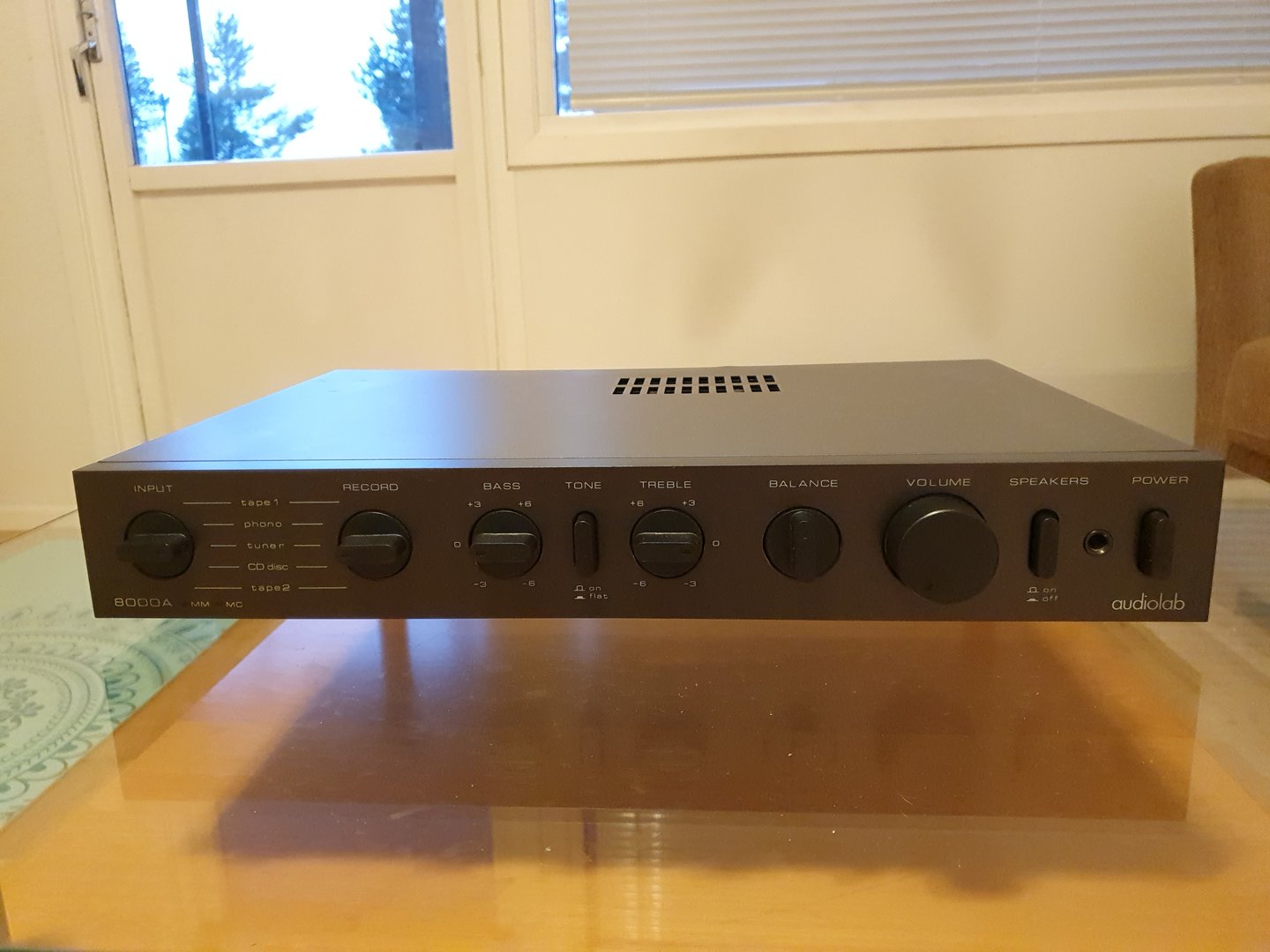

    Hei folkens.
    Har en "Audiolab 8000A" (tidlig grå modell) som jeg kjøpte brukt i 1996/97. Brukte den rimelig aktivt fram til 2005. Jeg kan godt tenke meg at totalt sett så har den vært i aktivt bruk i ca. 15 års tid. Så opphørte min HIFI interesse, å den ble godt pakket ned i en eske å stuet bort på tørre loft og boder (jeg vet, det finnes ikke tilgivelse for slikt) fram til nå nylig (mars 2023). Da dukket plutselig HIFI narren opp i meg igjen og den hjalp meg med å hente den ut av boden. Jeg kjøpte noen brukte "Dynaudio DM 2/7" høytallere og en ny "WiiM Pro" streamer som en grei start. Det var så deilig å høre musikk med rimelig god lyd igjen. Men, jeg er ikke forskånet for svakhetene med denne forsterkeren. Plastikken på flere av RCA inngangene hadde smuldra opp. Kjøpte nye gullplaterte å fikk Servicekompaniet (som gjorde en veldig bra jobb) til å lodde de på. Jobb og deler ble på ca. 2700 kronarsjer. Rigga den opp, å lyden er herlig. Men, jeg hører folk snakke om å sende forsterkere på service etter en del års bruk for å skifte ut kondensatorer, elektrolytter etc.....å det er rimelig nytt for meg. Spørsmålet mitt, når må/bør må man få service på slik (med tanke på at den har vært i bruk i ca. 15 år og ikke i bruk i 17/18 år)? Kanskje jeg kan skvise ut enda bedre lyd ved å gjøre det. Jeg vil så gjerne høre andre folks erfaringer om slikt.
    PS! Jeg hater den lille bulken som er på baksiden av topplåkket. Men, se hvor kul den ble med nye gullplaterte RCA innganger (selv om jeg er mest glad i originale komponenter).

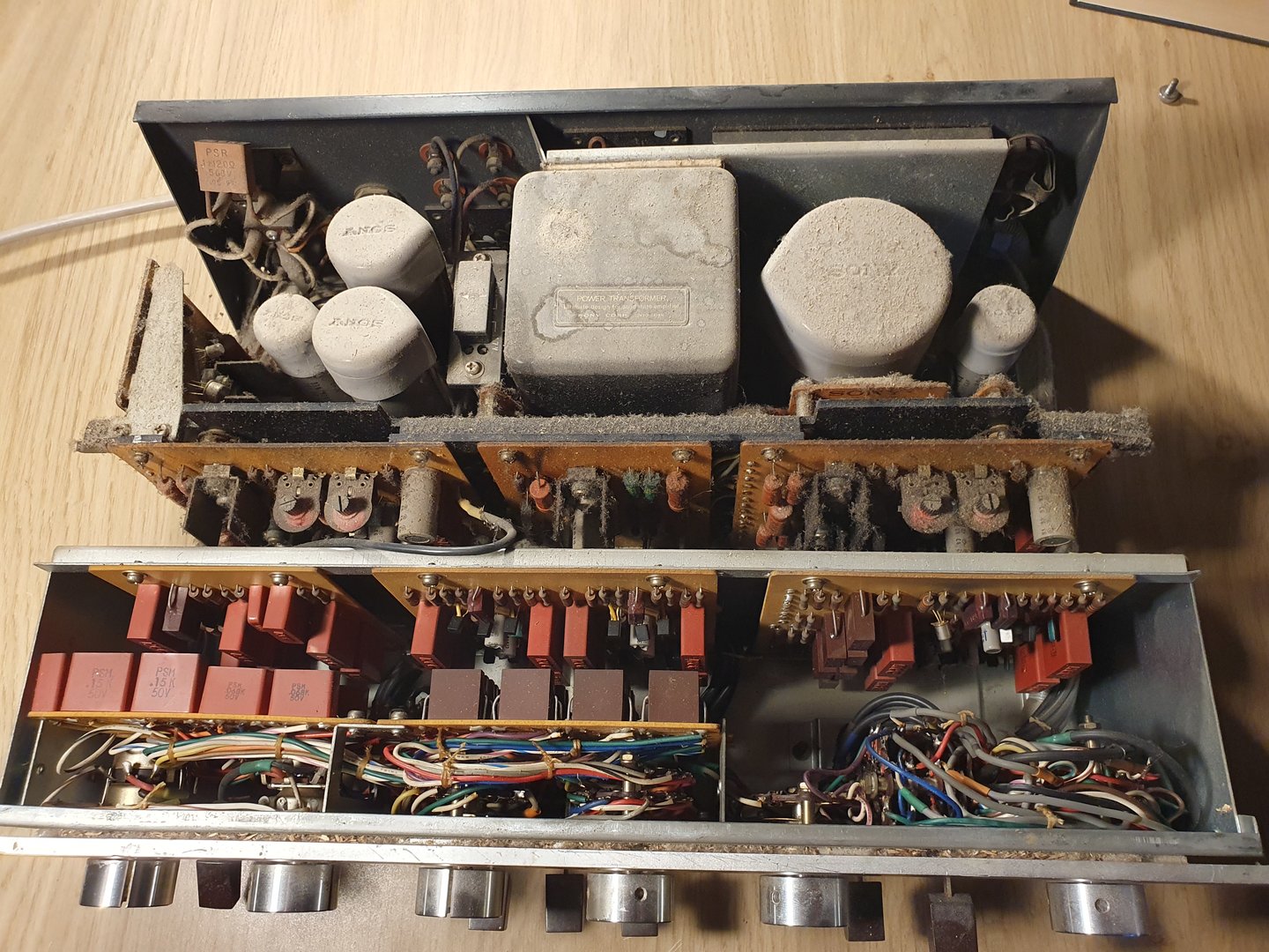

    Har samme dilemma med en sak fra Sony som nærmer seg 60 år. Koste på reparasjon????
    Vis vedlegget 914789
    Ååååååååå herreguuuud, Steinar. Det hadde jo vært råkult å fått den i stand. Var det en kjendis på i sin tid? Dette her er jo så godt som et innsamlingsobjekt. Du kunne stilt opp i "TV2 hjelper deg" med denne historien: "Med en tåre i øyekroken forteller du din oppdiktede historie om den eneste arven etter din kjære bestefar. Problemet ditt er at du hverken har råd ei heller funnet noen kyndige nok til å ta på seg oppgaven med å få denne jævelen til å synge igjen. Du lurer derfor på om det finnes noen som kan glede ditt sorgfulle hjerte med å sette i stand droget helt gratis...sukk sukk....". Skulle så gjerne hørt lyden av den. Har forhørt deg rundt om det lar seg gjøre å få sving på den igjen?
