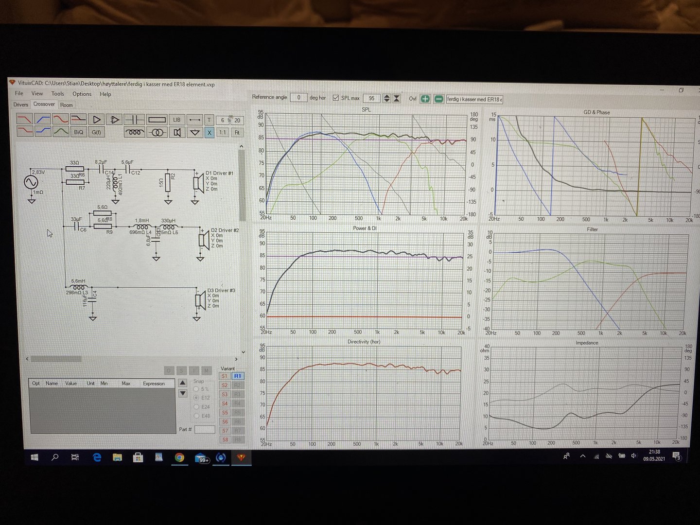

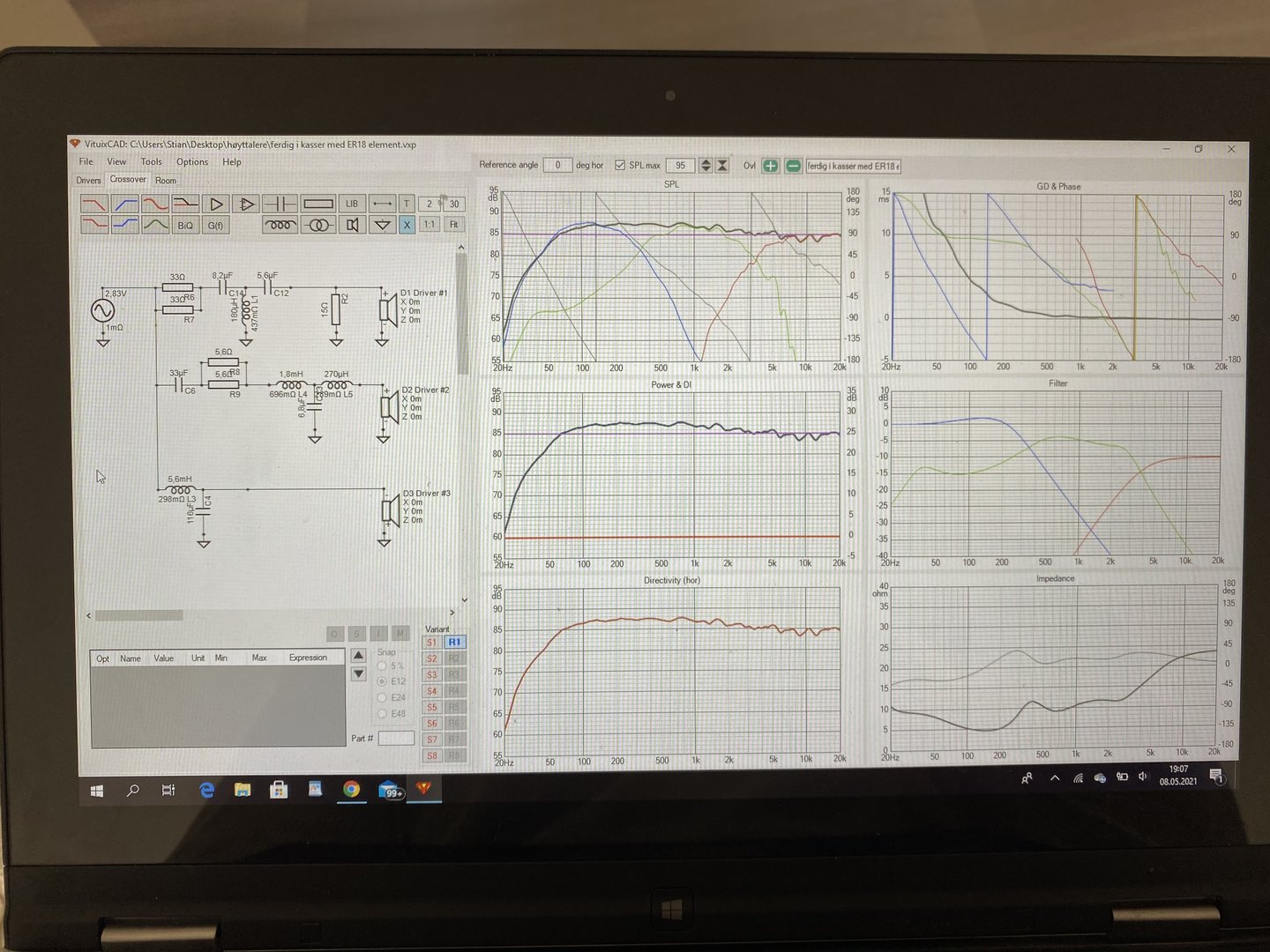

Her er simulering med w18nx (danskens målinger)
sånn filteret står i dag

W18NX ser bedre ut enn ER18 faktisk. Ser på det kan være litt mye energi ved 5khz på ER18. Dette er ringing, opplagring av energi, som jeg tror kan være hørbart.
Ser at det er symmetrisk delefilter, klarer ikke helt se det på bildet men tilter fronten litt bakover? Er det tatt høyde for akustisk senter mellom mellomtone og diskant?

Om man har diskant og mellomtone på en flat baffel så er det mest vanlig å bruke asymmetrisk delefilter. Grunnen til det er at lyden fra mellomtonen vil være forsinket i forhold til diskanten når lydbølgene treffer øret. For å få fasen til å summere så bruker man asymmetrisk delefilter, dvs man lar diskanten rulle av brattere enn mellomtonen og så beholder man absolutt fase, dvs pluss fra forsterker går til pluss på både mellomtone og diskant.
Har man korrigert for akustisk senter og bruker symmetrisk delefilter så snur man, slik at pluss fra forsterker går til pluss på mellomtone og minus på diskant slik som i ditt tilfelle over her. İ
Slik jeg ser det så har disse simuleringene symmetrisk 3. ordens delefilter med snudd absolutt fase. Dvs for det skal fungere så må diskant komme ett stykke bak mellomtone.
De vanligste måtene å utføre dette på er enten å tilte høyttalerne bakover, montere tykkere frontplate for mellomtone (ala Troels Gravesen Jensen høyttalerne), eller montere mellomtone i ørehøyde og diskant over eller under.

har jeg da gjort det riktig i mitt filter, eller skal jeg skyve diskanfasen lenger bak mellomtone ?

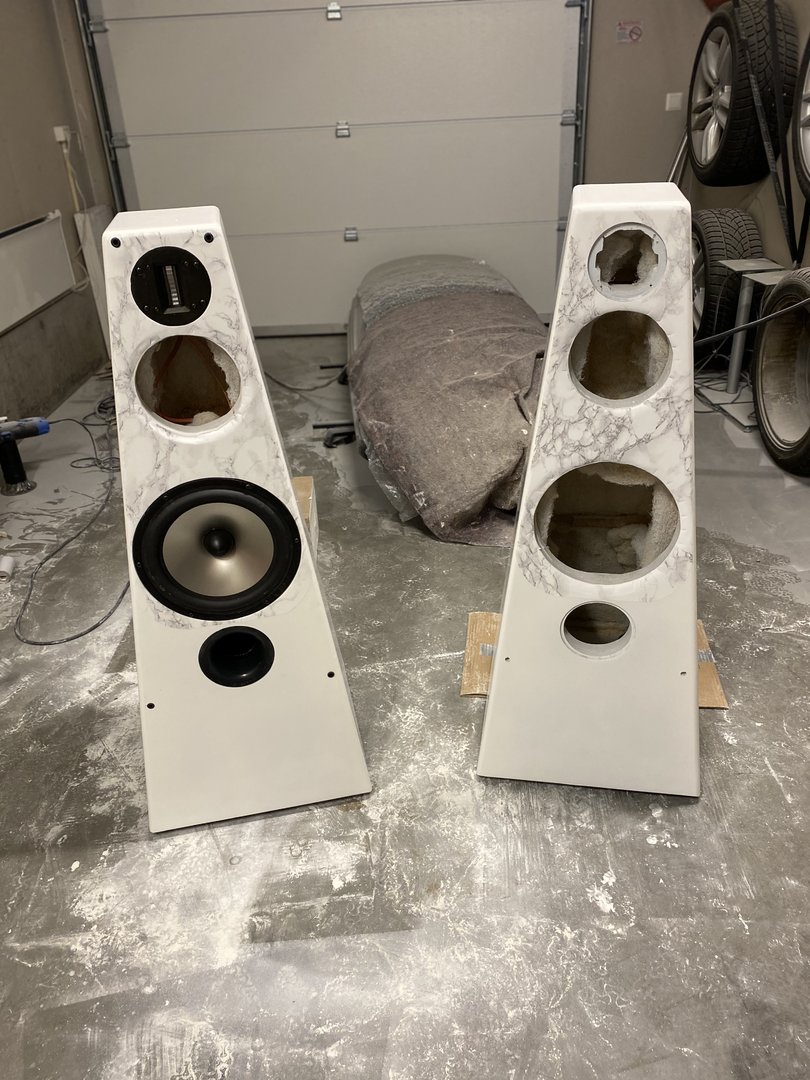

Kristi
27.01.2018
125
62

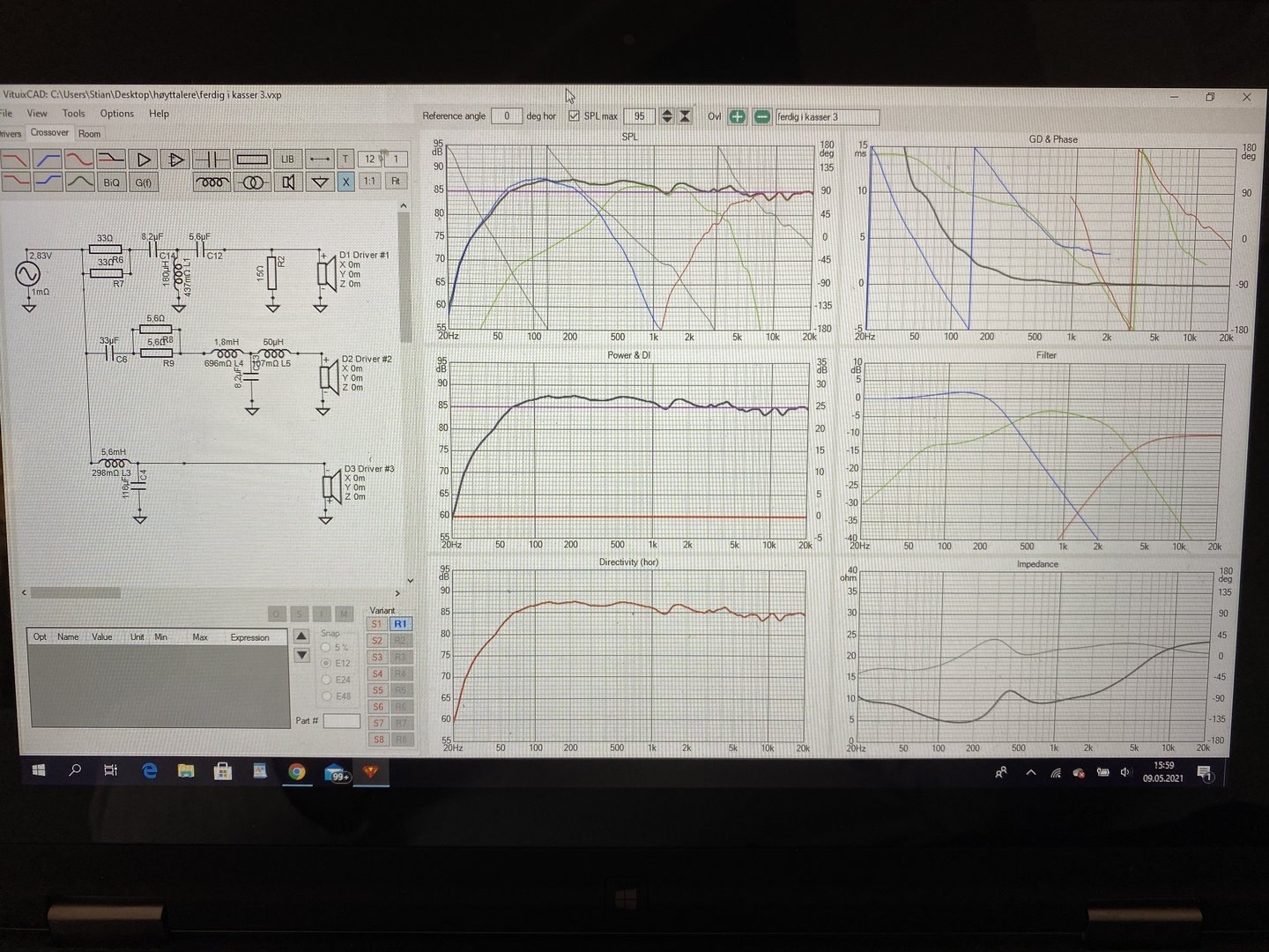

Da er valget falt på er18rnx og de er på vei i posten, så får håpe jeg får til et filter som treffer bra uten at det blir for mye effekt på 5khz 😁
tenker å starte med et slikt filter å jobbe meg derifra
