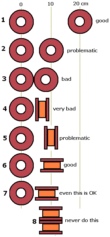

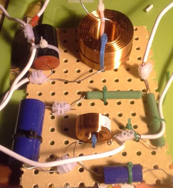

    Jeg er ikke opfinder eller designer af det spole-diagram.
    Om det kan være problematisk, kan jo kun afgøres ved at øge afstanden mellem spolerne eller vende den ene og så lytte til resultatet.
    Når jeg eksperimenterer med delfiltre, er jeg selv opmærksom på spolernes placering og forsøger at give dem så meget luft som mulig.
    På mit sidste project, er der mere ind 20 cm. mellem spolerne, så håber jeg, at have reduceret evt. problemer.
