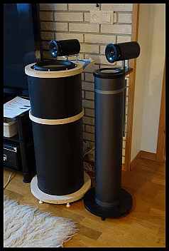

Jeg kjører med L26RO4Y i lukket kabinett på 13 liter. Forøvrig benytter jeg aktiv deling med miniDSP, men benytter ikke korreksjon i dypbassområdet.
Til de av dere som har erfaring... kan jeg oppnå noe hørbart ved å øke volumet til f. eks. 26 liter?

Målt i rommet der de står 0,5 og 2 m unna ned til 20 Hz.
Har to slike hvor jeg har plassert L26RO4Y horisontalt oppå et massivt avløpsrør (bruker 1/3 av volumet).
For øyeblikket prøver jeg med (for) høy deling sammen et element på toppen ...egentlig sub til mine Linkwitz LXmini ...men kunne ikke la være å prøve litt nytt :) Vet ikke om det er mulig å kommer mål med noe slikt, men en det er en morsom høyttaler.
Mottar gjerne tips til element(er) som kan være egnet for noe slikt?
Men - tilbake til bassen som var tema.
Konstruksjonen står i alle fall fjellstøtt om jeg drar på.

Trenger eq ja, men kjører flatt opp til ~ 90Hz i løsningen på bildet.
Hva er rommet og hva er høyttaleren vet jeg ikke før jeg får dratt de utendørs ...men akkurat nå er for mye snø :)
Fikk oppgitt at L26R04Y trenger kun 7,9L for å gi en Q pi 0,701. Men ble anbefalt å gå opp til ca 12L for å få en Q på 0.577 for maksimalt flat delay.

Jeg bruker 315mm avløpsrør med 22mm veggtykkelse, nå har jeg satt L26RO4Y i et 500mm rør, rundt 26 liter (som AAaF foreslo).
Noe ble anderledes, men vanskelig å beskrive. Det er jo så lett å innbille seg ting også, men jeg lar det nok være slik. Jeg har og målt og velger å kjøre uten EQ.
