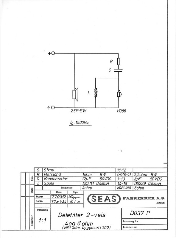

Er det noen her som kan poste / linke til filteret til dette settet?
Det er et eget ark som inneholder diagram/skjema samt bom for både 4 og 8 ohm. (D-037)

Da svarer jeg meg selv, etter litt intensiv leting ble det treff.
Legg merke til fotnote som sier at dette ikke er til kit-302. Litt merkelig da det er de samme driverene og delefrekvens.
Så jeg er fremdeles interesert i filteret til 302.

Kan hjelpe deg med denne. Skal finne underlaget først.

Kan vara så enkelt att P står för ett filter monterat på ett print...inga fötter eller lödöron,alltså.
Åtminstone är det så på de två bilder jag har på P-versioner.

Mine 302 har det viste filteret i 8 ohms versjon.
